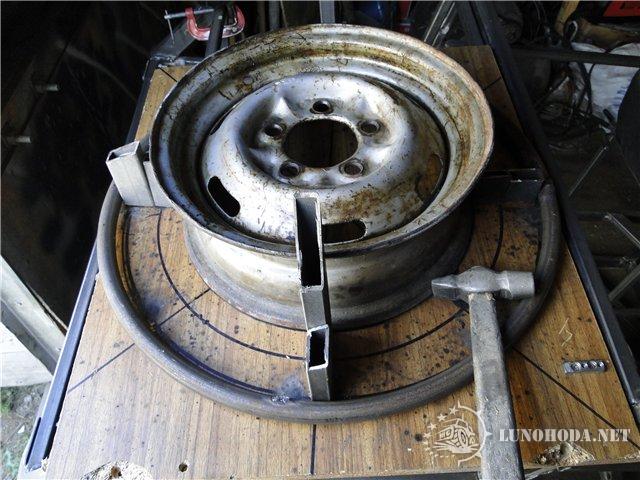

Седня прикинул, какими должны быть "спицы" дисков...
Тут ещё прощще чем с нивовскими - два профиля 40х20, без всяких дополнительных манипуляций, входят между диском и обручем! :ok:

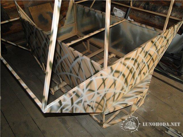

Мне раскраска кузова нравится! :roll:

Как гнул обруч?
Duplet писал(а):Белый Дом
Как гнул обруч?
А вот, на такой шайтан-машине! :)
Делали вдвоём.... Намного быстрее и удобнее чем в одиночку Сразу два комплекта.
После сварки кольца, натягивали его обратно на форму, и кувалдометром остукивали, чтоб напряжение снять и подровнять немного.

Круто, Жень, а длину трубки неужели с такой точностью обрезал, или на второй виток уходили? У меня после второго витка все равно восьмерка получалась
Petrovih
Щас отрезал по 175 см. Когда докатывали до предела (концы друг на друга накладывались), отрезали болгаркой лишнее... Прокатывали дальше, если было нужно, отводили ролик обратно и ещё немного подправляли болгаркой.
Как только торцы нормально сходились, снимали заготовку, свривали стык. А потом обратно на болванку кувалдой закалачивали, попутно обстукивая по краям. После такой процедуры, элипсовидность и восьмёрошность обручей, напрочь пропадала! :)
Кстати, впринципе можно и точно было записать длину трубки.... Опять это сделать забыли! :)))
На этой бандуре, загнули колец на 7 вездеходов! :ok:
