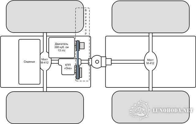

Полноприводный пневмокаракат с вариатором "Сафари"
ВайтХаус
Задел.
Вечером рисунки буду публиковать.
1...
2...
3...
Хочется как-то так. :oops:

А почему мосты М-412 а не Нивовские? Ты их уже на заказ стал делать или просто не остановится :)))

Да, как-то попались они первые. Считается, что они дешевле. :oops:
Скорее, из любопытства. Хочу попробывать новую концепцию. :oops:

Вованчик писал(а): А почему мосты М-412 а не Нивовские?
Оффтоп : москвичевские крепче нивовских по полуосям , 26 мм против 24-х.
А вот ведомый шкив вариатора, на КПП не помещается... Ну, скорее всего, не помещается... Для полной уверенности, нужно заиметь внутреннюю ОКО гранату. Шкив немного перекрывает выход одной из гранат. :(
Чё теперь, цепочку всё же лепить придётся. %)

Белый Дом писал(а):. Шкив немного перекрывает выход одной из гранат. :(
Каково расстояние от наружного диаметра шкива до центра отверстия шруса ? Если считаете что упректся в корпус шруса , но пройдет мимо вала - просто смещаете варик от коробки - чтоб разошелся со шрусом . Все равно варик вешать на первичный вал не получиться - надо что то строить .
