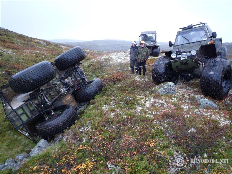

Преломки чуть более склонны к перевороту, если подходить к их управлению с точки зрения цельнорамных вездеходов. Но не более того. Цельнорамники тоже кувыркаются нехило.
Вот, например, многим известный вездеход Ветер лежит на боку:

Лекс писал(а):Эта болячка не конкретно переломок, а недостаточного водоизмещения колес ТС.
Аппарат , что у тебя на аватаре если сьедет одной стороной под лед допустим, также перевернется .
Это болячка ИМЕННО переломок!
Поскольку они имеют ДВЕ массы крена. Т.е. у каждой секции свой.
Тот, что у меня на аватаре перевернется когда оба колеса одной стороны резко проваляться под лед.
как правило, есть шанс повиснуть на брюхе раньще чем туда съедет заднее.
У переломки этого шанса нет, т.к. достаточно одному, любому, колесу провалиться или наскочить на скорости на кочку!
+ опрокидывающий момент от кардана(кто плавал-знает)
В этом большая разница.
И не чуть! а как минимум в 2 раза!
Asterix писал(а):Вот, например, многим известный вездеход Ветер лежит на боку:
Большинство переломок на цельных мостах и Ветер тоже на цельных.
Как следствие высокий центр масс.
С независимой подвеской устойчивость лучше.

Конечно это тоже. Но здесь был представлен конкретный случай. Одно колесо проваливается под воду , из за недостаточного обьема и массы передней секции при крене тонет , и аппарат заваливается на бок.
Mongoose писал(а):Это болячка ИМЕННО переломок!
Этакий ненавистник переломок. По моему сильно сгущаешь краски .
Про реакцию от кардана на опрокидывание была тема ,я в ней отписывался , в сопоставлении с общей массой ТС она не велика. Так же можно рассмотреть и цельнорамные , переднеуправляемые конструкции.
Кроме рессор или пружин , которые держат мост горизонтально , еще используют качалку , как на тракторах , для копирования рельефа. Вот с мостом висящем на продольном шарнире , реакция куда больше. Но и то на воде особенно это не заметно.
На фото перевернувшейся переломки виден уступ , с которого он съехал. Достаточно не хилый . Возможно при жесткой связи с задней секцией он бы и устоял. Хотя по фото остойчивость на плаву в силу высокого ЦТ и не малой массы желает лучшего. Но что тут такого страшного случилось , что он перевернулся. Пассажиры задней секции не пострадали , перевернуть его на место , раз плюнуть. А вот твой допустим аппарат при опрокидывании накроет всех в нем сидящих. И надеятся на независимую подвеску не стоит , проезжая по тем же косогорам , опасным для переломки. Потому что устойчитвость твоего аппарата , не как минимум в 2 раза , как ты считаешь , а отличается от переломки совсем не намного.

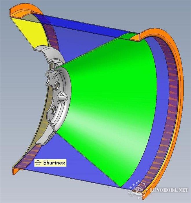

Eugene писал(а): Кинте , пожалуйста , ссылочку на красивый , легкий и прочный диск.
http://lunohoda.net/forum/viewtopic.php?t=4028
такие не пойдут, нет ? :oops:
DIV писал(а):Изготвлю на заказ диски для колес с посадочным диаметром 533 и 508мм под ступицы УАЗ и ВАЗ.
Наружная бочка изготовлена из листовой стали 1,5мм, конуса-из стали 2мм. Ободья самостоятельного изготовления из листа 3мм (2мм). Наружный обод съёмный, крепится десятью болтами М6 к бочке. Места крепления на бочке усилены пластинками 30*30 толщиной 2мм.
Вес дисков 18-20кг (взависимости от центральной части ВАЗ или УАЗ)
