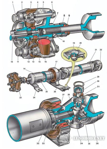

Можно провести опыт, (я так уже делал). Подключаем карданное соединение к электроприводу. Крутим, можно даже без нагрузки. Измеряем ток. Изменяем угол кардана. Замеряем ток. Видим разницу! Чем больше нагрузка, тем больше разница (в процентах).
Карданы (ШРУСы) допускают довольно большие КРИТИЧЕСКИЕ) углы, возникающие при ходе подвески, при повороте управляемых колёс, но им НЕЖЕЛАТЕЛЬНО работать с такими углами ПОСТОЯННО!

Блин если следовать всем этим опытам и разным теоретическим расчетам то вообще нельзя строить как и из чего мы строим !avtohirurg писал(а): Можно провести опыт, (я так уже делал). Подключаем карданное соединение к электроприводу. Крутим, можно даже без нагрузки. Измеряем ток. Изменяем угол кардана. Замеряем ток. Видим разницу! Чем больше нагрузка, тем больше разница (в процентах).
Углы наклона карданов в обычных рабочих условиях .

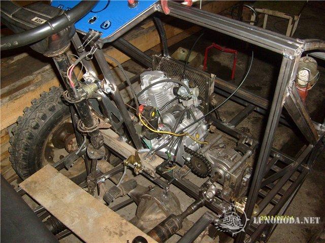

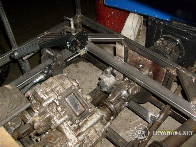

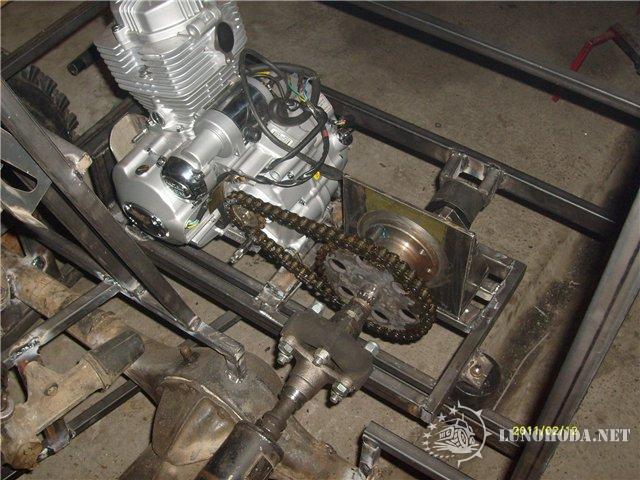

Выяснился хреновый момент - у мотора не оказалось заднего хода.
По словам продавца - это косяк китайских поставщиков.
Придётся выкидывать промежуточный вал с большой звездой и ставить вместо него реверс-редуктор от СЗД.
Сложности особой не будет, звёзды у них одинаковые, места на подрамнике достаточно.

Теперь я этот бублик выкину. Закажу у Адлера флянец, по размерам как Нивовский, а внутренние шлицы - на вал редуктора СЗД... А на кардан, вместо вертолёта с бубликом, надену Нивовскую вилку с креставиной. Если не хватит длины кардана, возьму короткий жиговский кардан (он немного длиньше Нивовского), шлицевая палка на его конце, такая же.

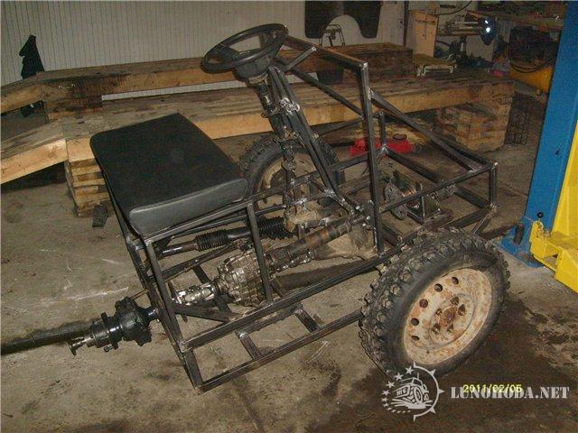

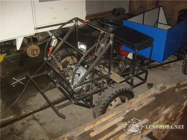

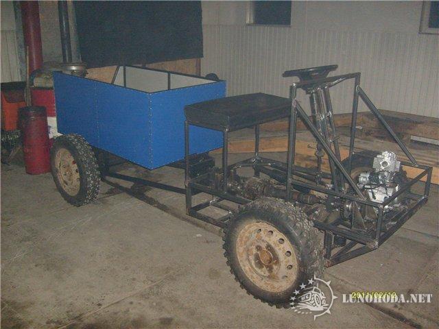

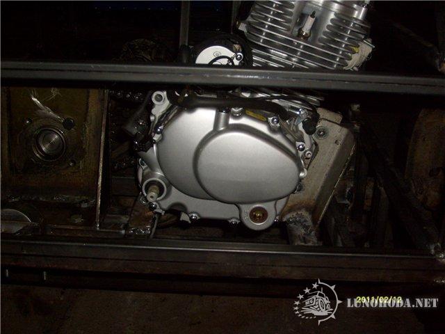

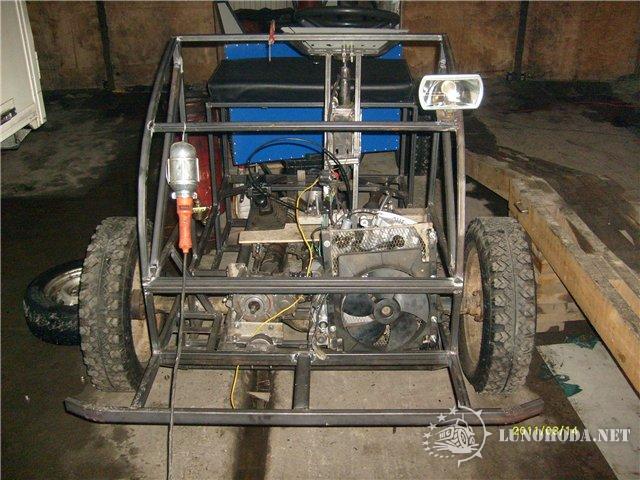

Собрал всю электрику. Подключил панель приборов.
Завел мотор!
Без бензобака пока... Бензил заливал шпритцем, в топливопровод. Погазовать немного хватает.
Ведущий кардан пока не прикручен к редуктору. Но для этого, только осталось дождаться флянцев от Адлера.
Можно было уже попробывать поехать.
Завел мотор!
