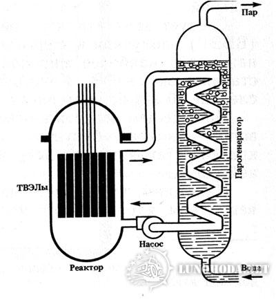

lunatik
тогда заводи тему отопление гаража на быстрый нейтронах, процессах атомного распада и термоядерного синтеза а если серьёзно, то зачем тебе теплоообменник??? как эту систему регулировать?
mmcl200 писал(а):lunatik
Меня опять неправильно поняли :(
Не про реактор, а про наличие грязной горячей воды и нежного тёплого пола боящегося перегрева.
Теплообменником можно регулировать максимальный прогрев, или как мне кажется ограничить перегрев....
Разве нет?
P.S. это не про гараж, а про пол впринципе [:})

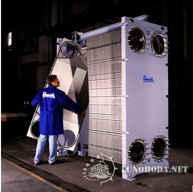

Теплообменники пластинчатые
по ссылке дорогие, разборные и большие
http://www.vivatex-catalog.ru/catalog/h ... exchanger/
Видел в магазинах меньше, вот такие, даж во Всеволожске однажды.
Изображение-Изображение
р-ры где-то ~360х150х150, четыре патрубка под резьбу 1", нерж. ст., неразборные, давление до ~1,6 Мпа может поменьше, раб температура ~ 120, мощьность до ~20 кВт (зависит от расходов и температуры носителей). Стоил около ~4 тыров (2008г). Бывают в магазинах торгующих инженерной сантехникой.

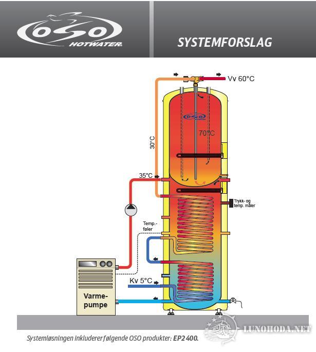

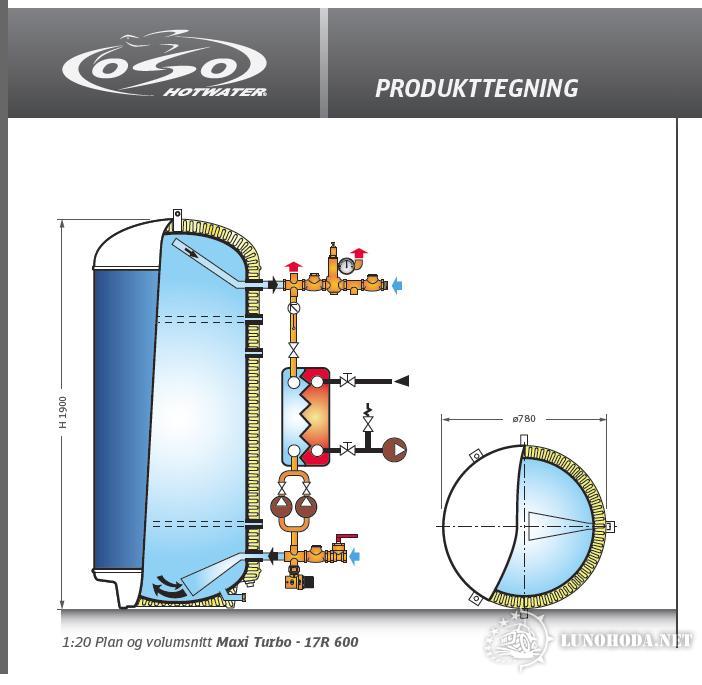

Есть еще так называемые "Бойлеры" накопительная емкость с прямым и/или косвенным нагревом.
Типа этого, с тепловым насосом (с нагревом от контура с низкими параметрами теплоносителя) или пластинчатым теплообменником (с нагревом от контура с высокими параметрами теплоносителя).
Изображение_Изображение
Есть конечно и "советского" производства, но ввиду того что производители у нас не уделяют должного внимания продвижению своего товара(ни картинок, ни адекватного описания).
