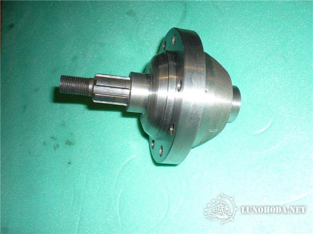

uvat писал(а):Заблокированный дифф в китайский двигатель...
uvat из какой стали точилось и зачем так массивно?
uvat
Сообщения: 5440
Откуда: Омск
Сообщение uvat »
mmcl200 писал(а):из какой стали точилось и зачем так массивно?
Марку стали не знаю, выдал тех. задание токарям, а они всё сделали, под "ключ".
Массивный только 1-ый вариант...

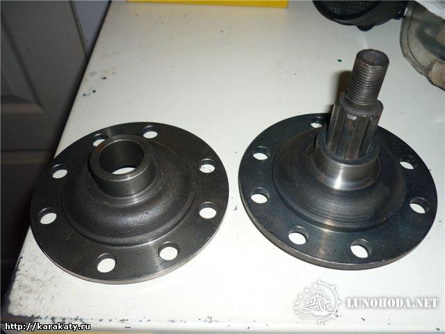

2- вариант:
Шлицевая выточена из хвостовика заднего моста Ваз и посажена на горячую, а затем обварена изнутри.
