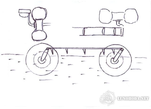

Юрич
лучше всего воду и тину будет черпать вот такая "лестница"
amfibia
Сообщения: 198
Зарегистрирован: 30 авг 2010, 19:06
Откуда: Ростов-на Дону
Сообщение amfibia »
МВП писал(а):лучше всего воду и тину будет черпать вот такая "лестница"
Наверное одно колесо лишнее. Идея прекрасная.

МВП писал(а): вот такая "лестница"
если концы "лестницы" продлить - будет выходить на лед , и на слегка обрывистый берег. если плицы уложить вдоль рамки - можно шлепать по болотам , и перебираться через ров соответствующих габаритов.
А как поворачивать?
