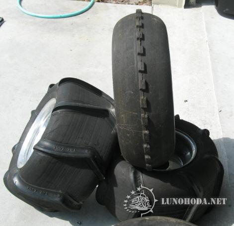

Да нам экологи за такие черпаки... :twisted:
Вот на видео Хищников подсмотрел накладные гребные колеса из алюминия, пока целые хорошо гребут!

nuf писал(а):
Такое ощющение, что лапатки приклеены на слики.
Сообщения: 9676
Имя: Денис
Сообщение mmcl200 »
Самопал
думаю ни какой клей не выдержит таких нагрузок... хотя так чисто визуально похоже...

это ободрыши от зильбера так культерно сделаны :)))

казерог писал(а):это ободрыши от ...
Коллеги, пожалуйста, здесь не об ободрышах, здесь о гребле колесом для наших целей, а не для суперзаездов по водной глади с аквапланированием буксующих колес. Мы же на воду или болото по делу приходим: порыбачить там, сеточку проверить, динамит заложить и прочие болотные ягоды пособирать с подножки. (Покупатель одной из первых Маршей снабжает рестораны Москвы клюквой, через месяц вторую заказал).
