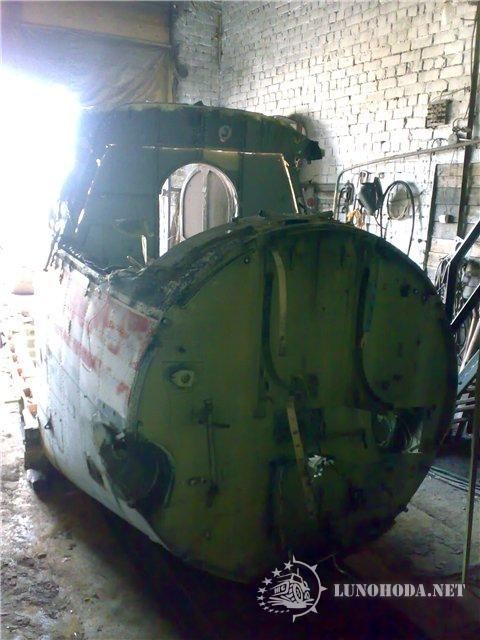

Звездануться !!! Скоро на Алтае начнут (а может и начали) использовать детали от Космической техникиИгорь Корбут писал(а):Вот из этого надо что то замутить
