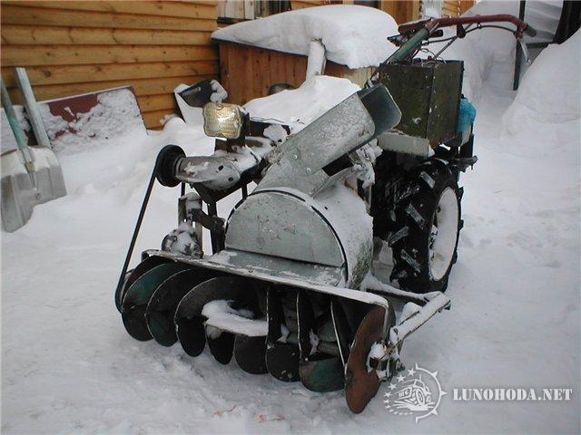

А Я такое когда то склепал из утопленного подаренного мотоблока, кастрюли и ноги от "вихря"

Petrovich
А фотки с пояснениями увидеть хоца.

Petrovich
Даааа, Петрович! :shock: :shock: :shock:
Реально у Тебя - не стандартная техническая концепция!!! :roll: :roll: :roll:

comer писал(а):А фотки с пояснениями увидеть хоца.
Да там все просто, к валу отбора мощности через муфту в промопоре прицеплено самодельное снегометное колесо (диск с лопатками), на этом же валу сидит маленькая звездочка цепи ГРМ ВАЗ, вторая звездочка на валу редуктора лодочного мотора Вихрь, а дальше все понятно. Хотел переделать, шкивы под ремнем покрываются льдом, и шнек начинает буксовать, когда строил, думал палка залетит, цепь не порвется а она не залетает, надо на цепь переделать. Еще в нем был эксперимент - умерло родное зажигание, остался только магнит на маховике ДВС, Я на корпусе методом научного тыка закрепил геркон, который коммутирует КЗ, правда без АКБ это чудо теперь не ездит, но мне хватает (даже фонарик светит)
Сообщения: 18699
Petrovich
оригинально :roll: [:})

Petrovich
Фотки процесса строительства былибы гораздо интереснее.
Я тоже собирался построить, но понял что жизни не хватит построить всё задуманое и купил его в магазине.
Хотя уже были найдены два Вихря с реверсами, колёса, двиг, редуктор для шнеков и кастрюля есть :))) и шнек от хз чего.
