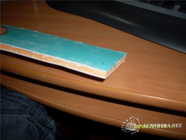

лежит передо мной кусок сендвича, пробывал гнуть достаточно, жесткий (толщина около 10 мм), если прорезать одну подложку легко гнётся даже при прорезании внутренней стороны. Хочу им обшить крышу и бока на прицепе(без дюраля), стоит 300 руб квадрат. Листы идут размером 1,5х3 м. Обешали нарезать нужного размера. Кто что думает?
Я этим сендвичем снаружи обшиваю жилой отсек для пикапа, в работе удобно резать , так как основа деревянный каркас то по углам прикручиваю саморезы и закрываю алюминевым уголком 1.5*1.5, можно прихватывать на монтажную пену., держится хорошо и большой плюс легко меняется при ремонте в случае повреждения. [:}) [/img]

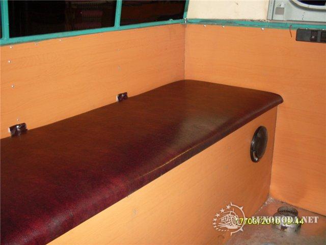

Сообщение Тимур »
обшил будку сендвичем

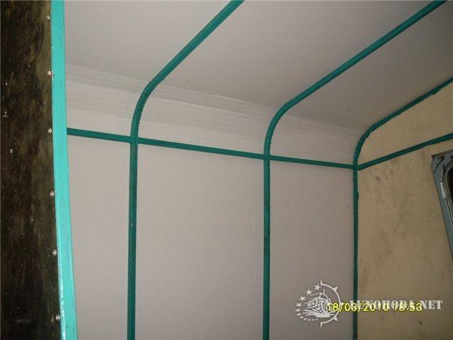

Мужики, вы не представляете сколько труда Тимур вложил в своё детище! Он выложил фоты.
Там сверху идеально плавный изгиб шпангоутов. Так вот это мелко посечённая трубка, согнутая и потом каждый шов проварен. Я видел эту машинку, там во всех деталях огромный труд со всем тщанием вложен .
Тимур
Сообщения: 5229
Сообщение Тимур »
dil писал(а):Так вот это мелко посечённая трубка, согнутая и потом каждый шов проварен
там и сендвич также порезан через 1,5см и также 12 прорезей собственно их и фотал :wink:
кстати на передних крыльях труба так же посечена и сварена, по-моему это самы простой способ РОВНО согнуть профтрубу, и повторить это несколько раз :oops:
