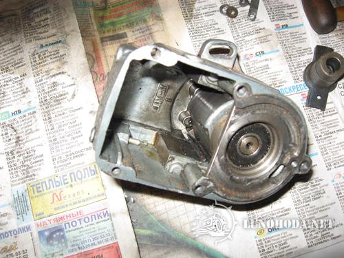

Разбираем магнето
Со стороны привода ничего нет
С другой стороны-

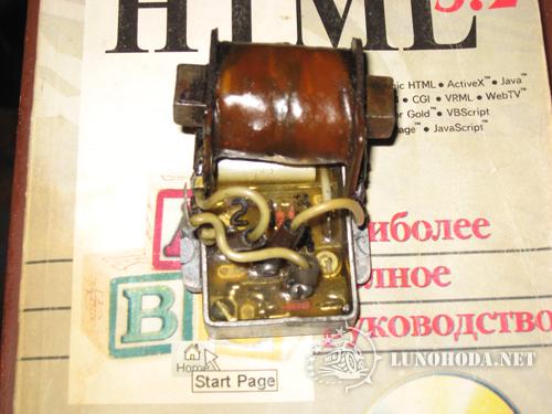

катушка и плата
Вынимаем все это (катушку и плату)
Катушка с платой отдельно
Ротор магнето
С магнето ничего сделать нельзя. Оно бесконтактное, как в бензопилах. Как его переделать на батарейное зажигание - ума не приложу? Там нет никаких контактов, только ротор, плата и катушка.

Да, интересное магнето, какая у него маркировка (между винтами крепления катушки)
Lloyd
Сообщения: 296
Зарегистрирован: 13 май 2010, 10:13
Откуда: Минск Дислокация мастерской - Минский район, Вяча
Сообщение Lloyd »
Thor17 писал(а):Да, интересное магнето, какая у него маркировка (между винтами крепления катушки)
На корпусе монтажной платы, с другой стороны, на алюминиевом поддончике, в который залита схема, маркировка МБ-103.
На корпусе магнето вот такая маркировка:
Для справки: такие магнето массово ставятся сейчас на эти двигатели, они продаются по 45 долларов за штуку. Упоминания об элетронном блоке МБ 103 встречаются в интернете. Схем нет.

То то и оно что МБ, на старых таких небыло, с таким немного необычно выставлять зажигание будет...
