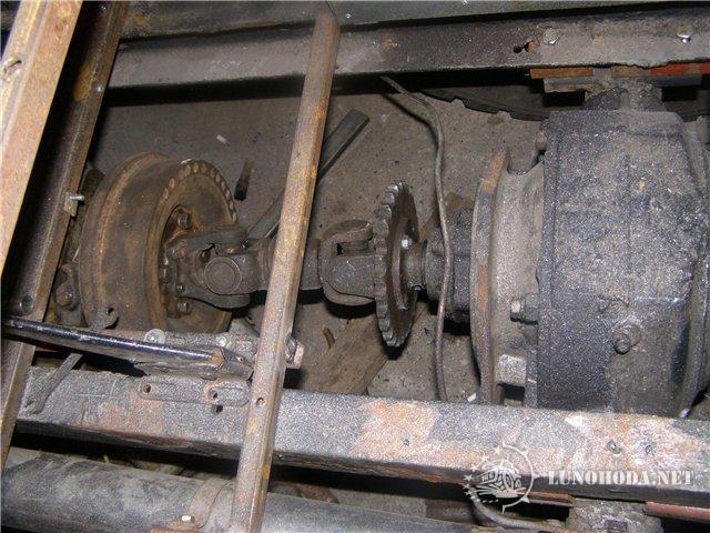

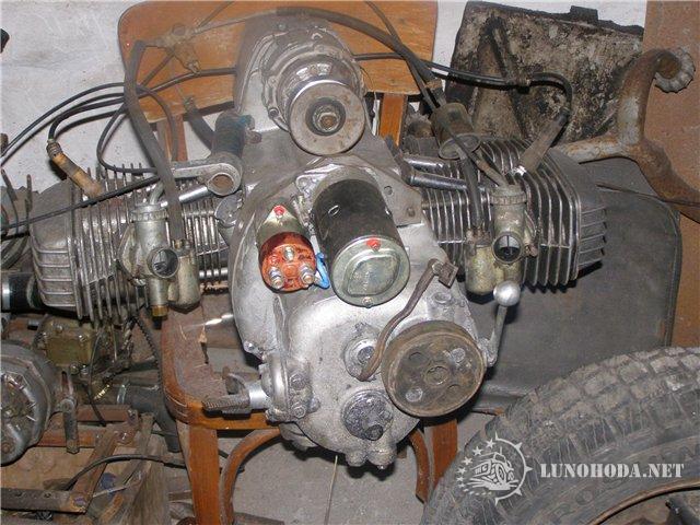

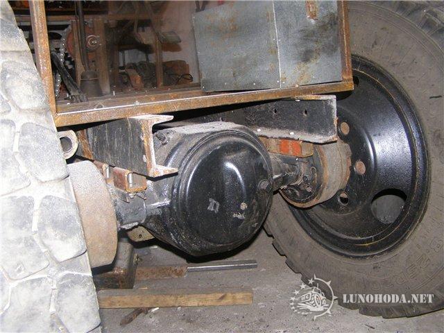

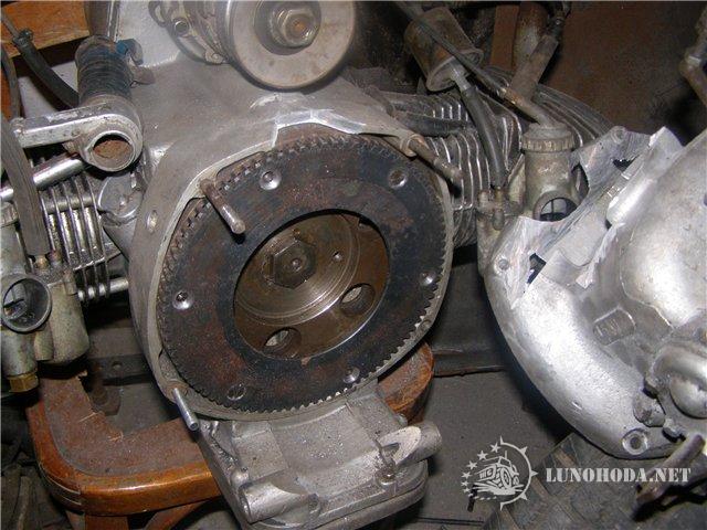

вот еще немного фоток творения

Николай!
Почему не ставишь двигатель от лмашины?

Шестерня
привет Евгений !
а зачем мне двиг от машины и этого с головой хватит
у меня уже стоял от Запорожеца одной КПП мало а с двумя получается целый автопоезд

Nick4x4
А от чего задние колеса? (резина!!!)

Cергей2478
Газоновская У-2 но это пока, а так от Т-40 с передка ищу подешевле
