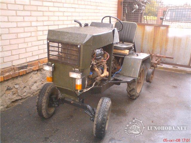

это мой первенец но к осени будет полностю переделан под новые колеса и коробку
сейчас стоит двиг МЕМЗ 968 коробка Луаза далее цепная на мост от кары колея правда небольшая 84см получилась на 16 колесах на газоновских должна быть в пределах 1-1.06 м.
Изображение[/img]
гидравлики нет для подема стоит електролебедка Т-Мах 2500 с тягой 1030кг.

первый выезд показал недостатки на маленьких колесах с вотем агрегатом что сзади зарывается как только под колесами чото попадается или когда вьезжаеш в долину на огороде стоит 5 лап культиваторных 270мм
может кто что подскажет по этому поводу
колеса ГАЗ-53 буду ставить однозначно

Nick4x4 писал(а):маленьких колесах с вотем агрегатом что сзади зарывается
Могу предположить, что этот агрегат держится за землю сильнее, чем колёса тянут. Мораль: или увеличивай колёса или уменьшай агрегат. [:})

агрегат на этих выходных уже уменьшил по весу со 150 до70кг
осталось найти диски колесные Газ-53

Привет ! Неплохо. У нас я видел один трактор с запорожским движком,у него ременная передача на КПП от газ 51 с понижением.

Классный трактор сделал :bravo: :bravo: :bravo: А насчет ведущих колес присоединяюсь ко мнению остальных, нужны ну просто необходимы побольше диаметром, вот тогда тащить будет почти все что хочешь :roll: :roll: :roll:

хотел поинтересоватся, не греется ли мотор? особенно летом. у меня один знакомый поставил на базовую модель ТЗК (был такой чешский трактор) мотор от заз правда 30 л.с. и остался недоволен, по выше изложеной причине.

у меня лично негреется за час тягания тяжеленного культиватора на глубину 10-15 сантиметров по огороду в конце октябраъя нагрел до 85 градусов а зимой кода снег со двора вывозил еле еле до 40 нагревал, я 10 лет проездил на Луазе самое большее в 30 градусную жару до 110 градусов в болоте нагревал и то потому что вентилятор пухом от ростительности залепливало прада на Луазе я ставил доп крыльчатку от Нивы перед родной
и кстати установка зажигания тоже дает большой ефект ну и еще у меня стоит двиг от Луаза а в Луазе есть один небольшой нюанс там маслорадиатор выше на 2 или 3 соты тоесть масло охлаждается интенсивнее ну и почаще его нада продувать так как он сильно забивается с наружы разным мотлохом и сильно греется

насчет ременной передачи на зазовском движке это нето я сам думал но пришел к выводу что лутше уж на выходе с коробки поставить цепную передачу
у моего знакомого кода стоял УД25 тоже на ремнях была передача на КПП 51 то было нормально а поставил зазовский мотор всё, труба ремни под нагрузкой гореть начинают, а особенно когда с косилкой работал

Ну незнаю у того мужика нормально было.А цепь я в жизни больше никуда не поставлю. Есть печальный опыт.

та я тоже понимаю это, но цепь стоит с шагом 25мм я думаю этого вполне достаточно передаточное 1:2 с копейками с коробки (диференцыала нету выброшен за ненадобностю) на угловой редуктор оттуда через карданчик на мост
