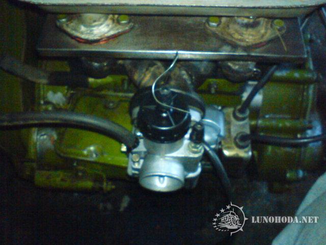

Это практически безсмыслено, так как особенности ГРМ этого двигателя ставят в тупик большенство типов карбюраторов с числом систем менее 3. А китаец не сильно сложнее двухсистемного.

Вот видюшка с работой немного переделаного агрегата, хотя здесь еще не до конца отрегулированого.
видео вставил по человечески /лунатик/

Дикарь писал(а):Обьем посчитал,600 кубов.Если у него диаграмма ГРМ такая-же как у уд-25 то из него можно сделать толк.
Нет у него другая диаграмма, и колена противолежащие, отсюда и особенности работы.

Горячий пуск это проблема не карбюратора, а горячего коллектора. Побеждается толстой проставкой карб-коллектор или самодельным коллектором. Типа такого
Или такого

lunatik, на фотках один К-68Д, пара К06. В работе восьмерочный Солекс немного переделаный.
