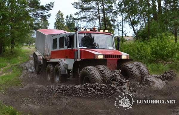

Mongoose писал(а): Вот когда будет конкретно МОЯ машина на катках ,
чисто теоретически- такие колеса как на видео подошли бы ? [:})
Mongoose
Сообщения: 4583
Имя: 8-921-3139106
Откуда: Лен.обл. Тихвин
Сообщение Mongoose »
Если Дим про медведя, то внешне не мой протектор.
Но судя по видику он очень тяжелый. Больше 2-х тонн точно.
Из этого можно предположить, что и катки толстенные и жесткие.
Ну и конечно большая ошибка ставить катки по автомобильному широко и далеко в базе.
Им то как раз лучше подойдет злая высокая резина.
Если бы такие иметь мягкими и забить на протектор, то вполне бы подошли.
Добавлю, что на 4-х катках под 2 опы , получится в габаритах близко к Шерпу, но с бОльшим внутреннем объемом и багажником.
Ну, и сидеть в моей газонокосилке будет не как шпроты в узкой баночке. :P
Вездеходное ателье "Мангуст"
