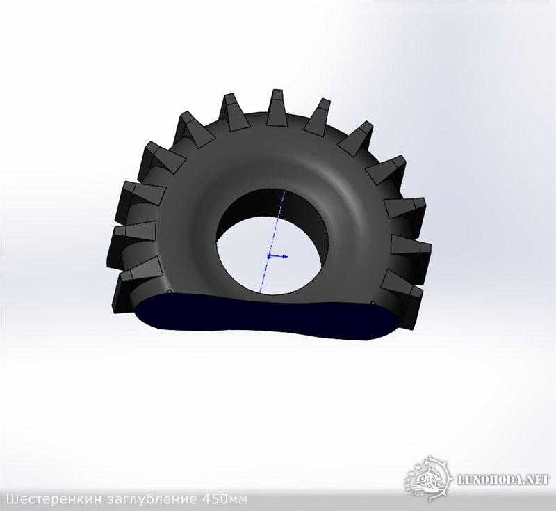

Дабы, все же убрать разнотолки я малость визуализирую то что мне нравиться.
Вотона... мечта Мангуста.
Как видишь lunatik, не такая уж и лысая.
Рисунок свой не покажу, но высота протектора всего 12мм.
Из чего следует, что она легче Шерпа.
Теперь сравним примитивно.
Заглубим Шерпа (напр. в ил) почти до диска аж на 450мм.
Понятно, что в жизни ьудет работать хорда.
Но предположим, что она настолько мягкая и сплющилась до плоского пятна.
То получим площадь опоры, в данном рисунке сечения = 735см2.
Теперь заглубим не доходя до диска каток Мангуста.
Это все го то на 250мм.
И получаем площадь =887см2.
Вот собтно что я и хотел вам показать.
Что провалившись всего на 25см моё колесо имеет опору на 20% больше чем Шерп провалившись на 45см.
Отсюда следует, что там где я буду накатываться (25см меньше 30%), Шерп будет лопатить во всю мощь мотора, т.к. до моей опоры ему даже в полколеса провалиться мало.
Вот вам и большой диаметр.
