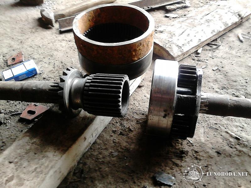

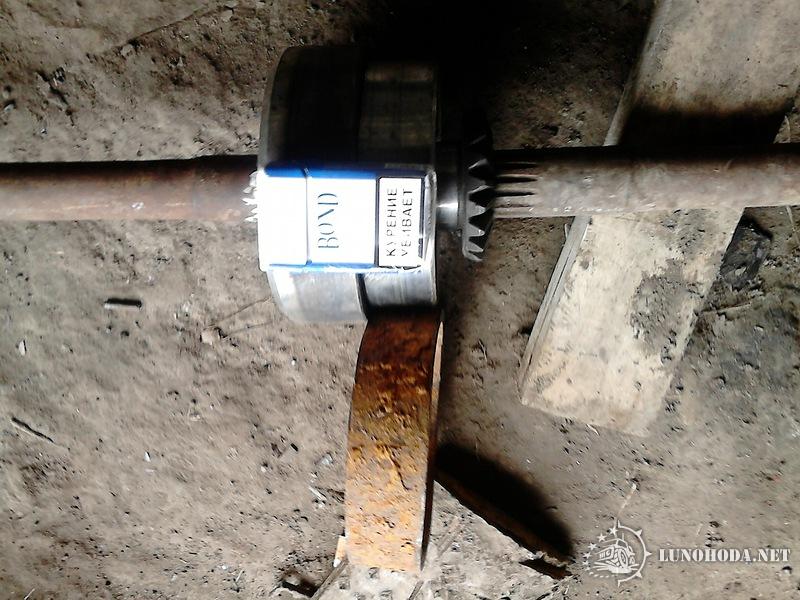

планировка деталей по моему варианту ( с полуосями газ 66
1) полуось немного обточена в шлицах вставлена в водило
http://fotki.yandex.ru/users/hramtzov-e ... ew/758649/
2) все в куче (без крышек , в солнечную шестерню вставлю полуосевую шестерню дифференциала газ 66 (обточу зубья, сделаю фаски обварю) труба 180 мм , длинна 40 ,толщина 10 мм
http://fotki.yandex.ru/users/hramtzov-e ... ew/758650/
http://fotki.yandex.ru/users/hramtzov-e ... ew/758651/

вопрос к токарям!!!
для стыковки Вома по моей схеме необходимо полуось 66 состыковать с приводом кпп 2109
1) сделать флянцы из шруса 2109 и на полуоси газ 66
2) обточить до диаметра шлицевой привода ваз (чтобы вставить в кпп вместо шруса
как точится полуось газ 66? возможно ли на ней нарезать шлицы привода ваз ?
плуось думаю отмерить под нужный размер обточить и нарезать шлицы и сразу втавить в диф ваз ,шлицы цементирую

Токарю керамикой, черной. Индекс не знаю. Как цементировать будете? Есть термичка? Не плохо бы рисунок. :oops: Как то страшно цементить наугад.

Вчитался, мне ближе 1 вариант. Всеравно так или иначе, шрус по большому диаметру можно и приварить и еще както закрепиться. А 2 вар- станки, станки, термичка и есть вариант пролета: ну не угадает термист и что? Обрыв может быть... :stop:

Алексей 73 писал(а):Токарю керамикой, черной. Индекс не знаю. Как цементировать будете? Есть термичка? Не плохобы рисунок.
термичка есть на стороне ( в ремонтном цехе ЖД , качество достойное , как не вникал)
рисунок долго рисовать , опишу словами - берем полуось газ 66 отрезаем нужной длинны , шлицами вставляем в ВОМ , где шлицы 45 мм , дальше полуось 40мм диаметром , обтачиваем до диаметра шлицов ВАз( те что в кпп 2109 вставляются
тоесть получаем -с одной стороны родные шлицы газ 66 , а с другой шлицы привода ваз
на полуось ставим 108 подшипник
итого для моей схемы необходимо
8 шт-108 подшипников (стоят на полуосях и в трубе (ЧУлке)
4шт-109 ( стоят на воме на полуосях ,(на них вом крутится при повороте)

Если в термичке нет сомнений, то 1 вар. Но страшно... :shock: Надо говорить с термистами, прежде всего. Они свои требования выскажут. Я в термичке 0. По токарке: точится но плохо, милиметра 3 плохо идет, потом нормально. И от полуоси много зависит. Те что звенят, точатся плохо... %)
