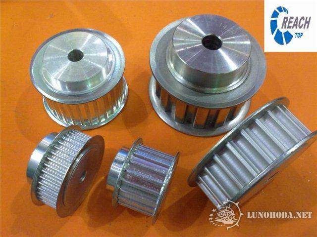

Со шкивами к ним проблем как раз нет, главное найти знакомое юр. лицо. Засада в другом, надо точно выставлять для них соосность иначе ремень будет на реборду наползать и с расчетом их характеристик лично мне не понятно.Nikolos писал(а):Мне кажется с шестернями будет надежней и проще в изготовлении. Цепь тянется и шумит(как показала практика), плоскозубчатые ремни требуют сложного технологического изготовления шкивов. А "тракторные" косозубые шестерни в корпусе забитом литолом, по моему мнению, - узел практически вечный.
А литол просто раскидает и будут шестерни через какое то время работать на сухую, там картер под масло так то надо.

Ну разбодяжте, я это гумно из станков выгребал после подобной «модернизации», механичку убивает напрочь.Nikolos писал(а):Картер=корпус. В подшипниках ступичных же не масло залито? Ничего - смазываютсяТечет от нагрева? Хорошо, тогда можно литольчик нигрольчиком разбодяжить.

Ну в ваших краях вообще по моему без проблем, у нас так представители только недавно появились да и то только SKF у них звезды и шкивы под клиновые заказывал а раньше подобное с Питерских контор высылали.Кузнец Влад писал(а):А где именно ???

У нас в Питере много фирм где можно купить - поищи поисковиком.Кузнец Влад писал(а):А где именно ???zika писал(а):Заготовки шкивов под любые посадочные размеры продаются вместе с ремнями.
И в наличии есть или под заказ везут ?
На Парковой только 4 офиса, хороший на Маршала Говорова.
Где-то на сайте, я давал все данные по ремням и шкивам к ним.

Особой точности не надо +-, чем больше межосевое тем больше погрешность. ( у нас ведь не станок с ЧПУ)shum d писал(а): Засада в другом, надо точно выставлять для них соосность иначе ремень будет на реборду наползать и с расчетом их характеристик лично мне не понятно.
А на реборду, он (ремень) при всём желании не сможет наползти, если нормально натянут.
У тебя в разделе, я давал ссылки на скачивание полного каталога SKF, там есть все расчёты по плоскозубчатым ремённым передачам.

zika Не важно на чем он стоит, выставлять надо нормально, мы такую передачу на станке выкинули, заменили парой клиновых ремней, зубчатый ремень наползал на реборду и его лохматило с одного края. Каталоги у меня есть, я их клиент и при покупке мне сунули диск, но методика все равно не понятна да и стимула в ее изучении пока нет, зато стоит программа оптибелда по расчету такой передачи но с их ремнями.
