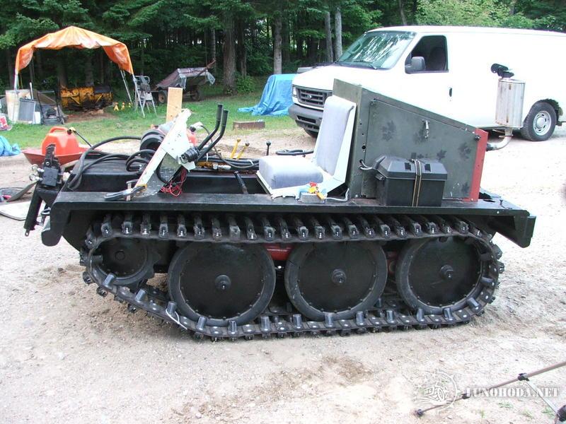

Konservator писал(а): А вот и свеженькая информация к размышлению:
viewtopic.php?p=300150#300150
И это дырявая гусеница! Просто её некому почистить-попротыкать(звезды с зубами нет). А что будет со сплошной?
В лучшем случае сход, в худшем разрыв.
Да, яркий пример тому, с чем будет сталкиваться гуся во время эксплуатации, к этому примеру я бы добавил вязкую глину или почву, которая в определённые моменты могёт также напресовываться внутри..
Согласен что звезда в этом случае помогла бы бороться с налипшим снегом, опорная площадь у неё меньше, и давление на сгибе получается болше, тем самым звезда частично бы очищала налиший снег..
Нужно подумать какие ещё факторы будут влиять на положительную самоощистку?? быть может тоньше и выше траки?? чем траки тоньше тем меньше площади для налипания, тем больше дырок для его выпрессовывания, тем чащще будут зубья на звезде, тоесть качественнее самоочистка, чем выше траки (грунтозацепы) тем меньше будет достигать цели налипший снег.. %)

Дмитрий Д писал(а):KIBERDOG
А ты не думаешь что в таком случае (обледенение) все же предпочтительней узкие катки с бандажом нежели мневмо.
уф-уф, надо подумать..
я думаю, тоесть преполгаю)), что негативные моменты будут в любом варианте, возможно преимущество будет от больших и узких катков с бандажём, построенных в один ряд, чем Уже каток и чем больше на него давление массы вездехода, тем лучше он будет продавливать и врезаться в налипший снег, но это будет в преимуществах только зимой на мягком снегу, летом от отсутствия пневмо и должной подвески будет расколбас и трясучка..
по крайней мере у большенства вездеходов Thiokol которые предназначены ездить по снегу, катки выполнены в виде узкой пневмо шины, если бы такой вариант был ошибочный то его бы не стали использовать столь протяжённое время выпуска..
Вот кстати поднял свой фото архив и пересмотрел кучу фото гусеничных вездеходов предназначенных для использованию по снегу, и у всех на гусянках частокол из тонких траков, ранее я не особо вдавался в эту подробность, ещё удивлялся зачем они делают такие тонкие траки? ведь погнуть могёт, а сейчас начинаю чётко осозновать что всё это сделано для выдавливания снега из траков..

Через пару киллометров вся эта наледь сходит , остаётся только на не движемо - не трущихся местах , например на прижемных пластинах и гайках , а постоянного движения по таким местам желательно избегать - ничего не поможет кроме "ледокола" как на газухе .

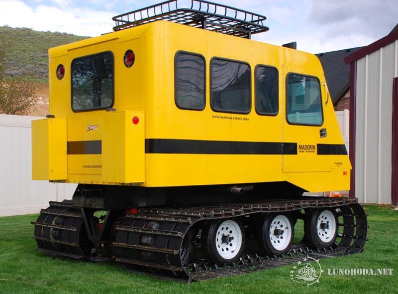

Да меня тоже прибила ...это проблема "Наледи на траках "....
Но и правда на Американских Thiokol траки из тонкого и "шклявого" профиля !
Но мне кажется что у них там и звезда сбивает .Она же как правило узкая и из полиуретана . Сколько сталкивался с американским полиуретаном он у них обычно очень жёсткий как пластмасса.

Ещё вспомнил к месту одно наблюдение , возможно будет полезное . В совместных походах с газухой в нынешнем сухом годе для болота , когда полусухой мох с травой забивал ходовку у обоих вездеходов , заметил что у газухи некоторые катки перестовали крутиться , для неё это не страшно и не чувствительно (такое бывает и в грязи) , у меня же они не остонавливались ни разу , т.к повидемому пневмо каток не склонен к застопыраванию в таких условиях , но я чувствовал небольшую потерю тяги . Вот и думаю а если-бы у меня стояли катки наподоби газушных и их также забило этим "салатом" ( причом все ) и они встали , при небольшом весе и относительно небольшой тяги движка машина наверное вообще бы не смогла двигаться , либо звёздочка не выдержала бы . У кого какие мысли .

Думаю на оборот. Пневмокатки имеют лучшее сцепление с гусянкой, и когда жесткие и узкие катки уже перестают крутиться (сопротивление вращению от грязи больше чем сила трения о гусянку) то пневмокатки продолжают преодолевая сопротивление от грязи, за счет лучшего сцепления с гусей. То есть в грязи, снегу и т.д. жесткие и узкие катки будут иметь меньшее сопротивление, скорее всего даже при несколько меньшем диаметре чем пневмокатки.
Тонкому катку по любому легче (с меньшим сопротивлением) пройти через грязь чем толстому.
Вопрос в другом... Что будет с транспортеркой когда по ней катятся узкие (большое давление) и жесткие катки. А в низу траки как наковальня.
А если они катятся по тракам, то это сто процентов вибрация. И не долгая жизнь бандажа.
