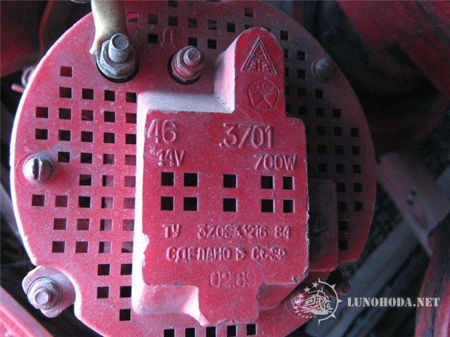

Вот действительно - простой вопрос. Только я уже весь мозг изнасиловал
Скажите, как правильно запитать генератор. Один провод (с клеммы +) подсоединен, я по нему прошелся, выяснил, что он заканчивается под панелью приборов и никуда не присоединен....(вроде)... там проводов куча - как в камазе, блин.
Вторая клемма "Д" вообще на генераторе не подсоединена. Больше никаких клемм на гене нету. А свет горит
фары светят...... Просто мистика. Поставил на эту технику аккум, стартер, чтоб шнур не дергать, вот теперь хочу чтоб аккум зарядку получал от гены, как положено. А куда к чему провода кидать - я фиг знает
Там же вроде все просто должно быть....

Провод который у тебя прицеплен веди к АКБ через амперметр на панели(т.е. сначала цепляешь к одному выводу этот провод, к другому выводу амперметра цепляешь ещё один провод и его на АКБ), остальные потребители зацепи за этот же провод, между геной и амперметром. Тогда амперметр будет показывать ток заряда и разряда АКБ. Определить как правильно подсоединить провода к амперметру можно методом тыка
, цепляешь в одном положении включаешь , скажем свет, если стрелка ушла в минус - угадал, если в плюс - меняй местами провода
