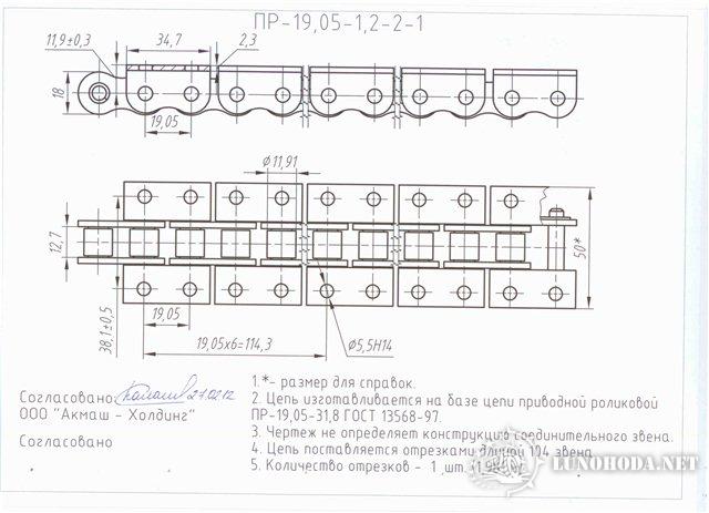

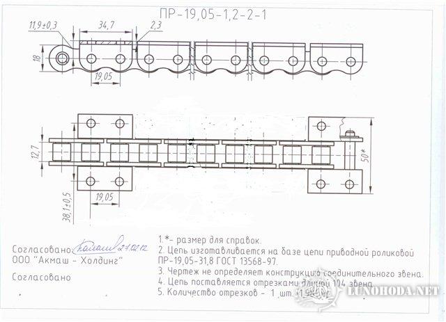

А как вообще закрепить, что либо на звеньях роликовой цепи?
Сваркой понятно, но это не очень "красивый" вариант.
zika
Сообщения: 1019
Сообщение zika »
remix59 писал(а):А как вообще закрепить, что либо на звеньях роликовой цепи?
Можно так:
Или так - заказывал такую для себя.
Сейчас много разнообразных приводных цепей - поищи в инете.
С уважением Валерий
