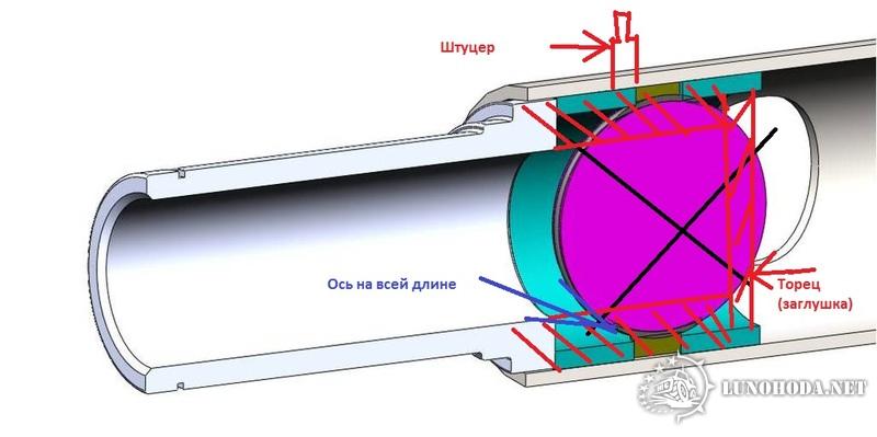

Нагрузки приличные, могут трещины пойти, и опять встанет вопрос про уплотнение оси заслонки - травить может.ЗАВГАP писал(а):Какие проблемы могут возникнуть?Сергей51 писал(а):отверстие под ось заслонки в этом месте может сыграть дурную шутку.

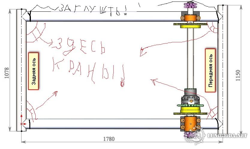

А почему бы просто шаровые краны не применить? Идея такая - объем рамы замкнутый, можно просто оси "глухие". В удобном месте поставить выход на гребенку с 4-мя кранами, от них шлангами в штуцера.
Накидал на рисунке -
Это только предположение, так сказать мысль вслух
