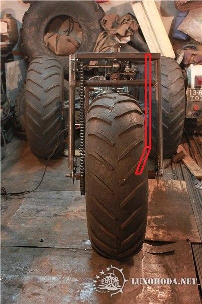

Да кстати, общая длина 275см по осям 173см
8-952-886-7396

Stepech писал(а):Да кстати, общая длина 275см по осям 173см
А общая ширина?
Надо будет завтра свой измерить!

Сообщение Stepech »
Не помню, но в районе 150см если диски стоят как сейчас на фото и 178 если поменять задние колеса местами :ok:

Stepech
а если побороться с габаритом!?

На 3х колесе не вижу смысла сильно бороться за габариты вилки. Все равно он уже задних колес не станет :) Такая ширина по левому перу сделана для возможности размещения там небольшого барабана с тросом - типа ЛЕБЕДКА может быть. Правда лишь бы вилку не погнуло. Пока не буду реализовывать, может и так попрет нормально
8-952-886-7396
Stepech писал(а):На 3х колесе не вижу смысла сильно бороться за габариты вилки. Все равно он уже задних колес не станет :) Такая ширина по левому перу сделана для возможности размещения там небольшого барабана с тросом - типа ЛЕБЕДКА может быть. Правда лишь бы вилку не погнуло. Пока не буду реализовывать, может и так попрет нормально
- эстетическая сторона дела, оригинальность, опять же экономия 180 грамм метала, это я из любви к мотоциклам вообщем, красоты для :oops:
- по лебедке: делюсь мнением, установка ее на 250 кг машину уже сомнительно, шины у тебя с развитых полноценным грунтозацепом, привод перманентный, там где ТС условно завязнет, не должен смочь пройти человек. Если тем не менее, ее по ТЗ установит необходимо, рассмотри вариант установки барабана троса на задней нитке трансмиссии, с выводом троса через "трубу" к узлу рулевой колонки.
Колеса УАЗ от вездехода отрывает квадроциклетной лебедкой, ступицу всборе с болтами, когда направление тяги троса не совпадает с траекторией колеса. Заказчик должен быть под роспись предупрежден о том, что лебедка завяжет в узел переднюю вилку в мгновение ока.
Чтоб потом не случилось: "не та сталь, не та сварка"!
