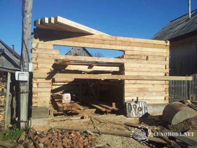

определился с выбором ворот, буду делать подъемно-поворотного типа сейчас жду новогодних каникул ,что-бы мог в плотную заняться ими.
вот на что буду оперяться как шаблон-

Такая конструкция "съедает" много свободного пространства изнутри гаража, перед воротами.
Если хочешь, завтра свои подъёмные ворота сниму на видио - может тоже пригодится.
Без электричества и автоматики, только нужны две пружины, без них тяжеловато поднимать.
С уважением Валерий

стандартная конструкция: две распашные половины наружу - ничего изнутри гаража не съедают и. К тому же проверенная годами конструкция.

drogs писал(а):стандартная конструкция: две распашные половины наружу
все бы нечего, да только улица узкая и заезд в мастерскую с поворотом, а стандартные ворота съедят и без того малое расстояние при заезде т.к. рядом находится столб электро-линии и одна из створок ворот упирается как раз в него.

а раздвижные в стороны на направляющих не вариант? В красноярске такие на боксах стоят, куа белазы приезжают на ремонт, и CATы

Dimas писал(а):а раздвижные в стороны на направляющих не вариант?
нет, им просто не куда раздвигаться ,вот фото
судя по фото особо ничего и не мешает. Ну да ладно хозяин барин. Но классическая схема, проста и надежна. Главное петли на шарах поставить.

Александр Борисович писал(а):а стандартные ворота съедят и без того малое расстояние при заезде т.к. рядом находится столб электро-линии и одна из створок ворот упирается как раз в него.
одну створку больше, вторую меньше, либо вообще трехстворчатые (у нас такие на ангаре сделаны)
а вот за строительство в охранной зоне ВЛ могут и предписание нарисовать.. :-)))

ИМХО и распашным места полно. Слева до столба открыть, справа вплоть до стены- заезжай не хочу... Кованые петли и деревянные ворота норм. По желанию зашить тонким листом. Сруб хороший. Ширина-то не большая.
Единственное что можно, только стоит ли, швеллером по периметру проема пройтись. Можно и брус изнутри прошить.
