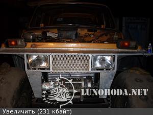

Дык побольше нивкин то, да и относительно рамы/колёс организую по другому, правда это повело за собой перенос ДВС в перёд на 20 см. со всеми вытекающими (переделка креплений движка и коробки, да ещё и кусок рамы спереди справа переварить т.к.переключалка передач упиралась в раму, передние пружины поменял на форд сиерра, пожёсче они и верхние упоры под них переделал103 писал(а):чем кузов от "оки" не подошёл?.
