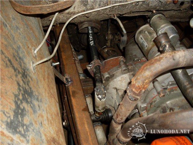

Николай,привет.Слушай-вот гранаты привода-слабое место,особенно которая наружняя,с шариками.Которая с тришипом на игольчатых подшипниках-работать буде.С шариками-точно нет.Греется и разваливается.Лучше -кардан.Потом третье крепление раздатки нельзя приводить на металлическую крышку.Там 4 шпильки на М6,а у тебя там углы карданов немаленькие-короче разнесет конструкцию и довольно скоро. Фотку пришлю надежного крепления.
Алексей Сургут
Привет Алексей. внутренняя граната в коробке с 08-м сепаратором, а вместо наружной шрусик с пром вала нивы, на предыдущем вездеходе уже третий год этот тандем живёт. Воще собираюсь с собой возить весь привод в запас с триподом, у меня там палка штатная, без переделок, а вот по третьей опоре тоже есть сомнения, за фотку буду признателен
