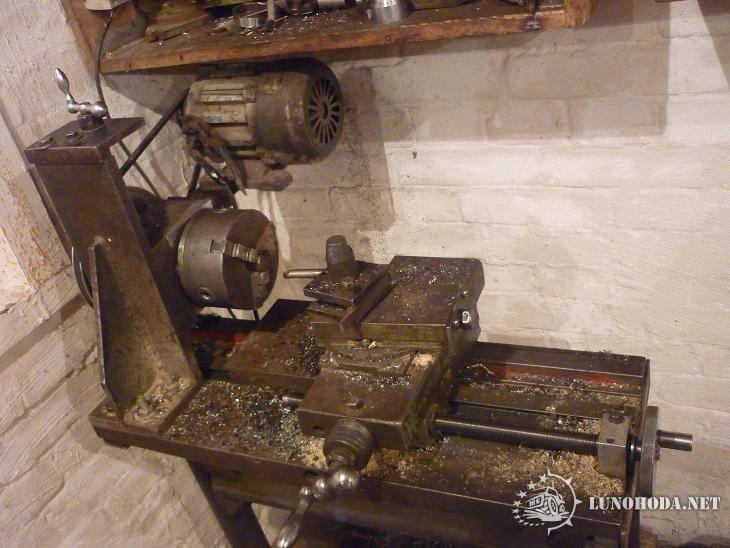

Шкив от компресора зила, диаметр 220, ремень профиль Б 16 или 17мм шириной.
водолей завтра сфотографирую.
:ok:

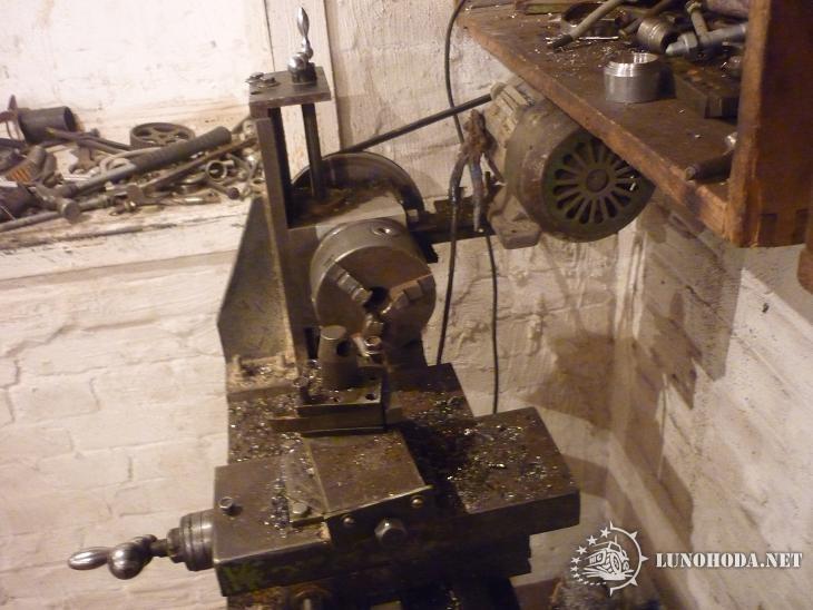

водолей писал(а):Присоединяюсь к вопросу !
Поближе фоток, токарного станка, пожалста [:})

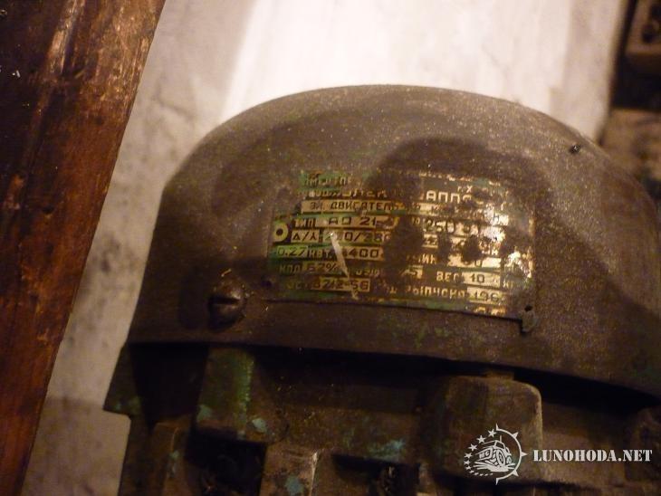

Какие обороты шпинделя и мощность мотора?
Ed.
Сообщения: 462
Зарегистрирован: 06 янв 2010, 17:11
Откуда: Красноярск
Сообщение Ed. »
на моторе написано - 270вт, и 1400 оборотов, шкивами понижение около
двух.

Спасибо за фотки станка, не осилю с ваять.

водолей ну он не целиком самодельный, станок. Собранный по частям.

После лета, сюда не заглядывал. Мотор то с патроном двигается!
Это ещё и фрезер!? [:})

Сообщение Ed. »
СанычСан Да но без фанатизма, дробить начинает. Железо мм 4-5 еще нормально, ну как нормально.. медленно.
