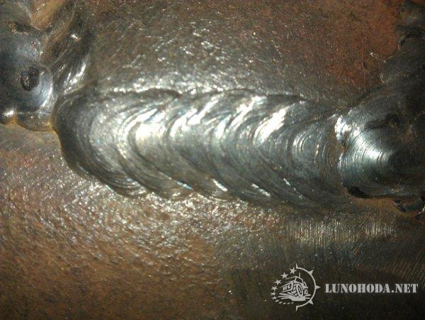

lunatik писал(а):
Rabbit писал(а):Труба уже приварена на постоянную.
увидеть бы подробнее....

Rabbit писал(а):увидеть бы подробнее....
увидел [:}) косынки будут?
Rabbit писал(а):ЭЭЭэээээээээ?
lunatik писал(а):увидел косынки будут?
учти, твоя фамилия НЕ .... Гарагашьян . То что может себе позволить ОН, не всякому позволительно и простительно.
На аналогичной машине мымыкла - косынки есть и они монументальны!

Сообщение mmcl200 »
lunatik писал(а):На аналогичной машине мымыкла - косынки есть и они монументальны!
у меня база длиннее на 400 мм, по сему моменты в раме поболее, отсюда и косынки....
зы обнаружил первую трещину.... :(
