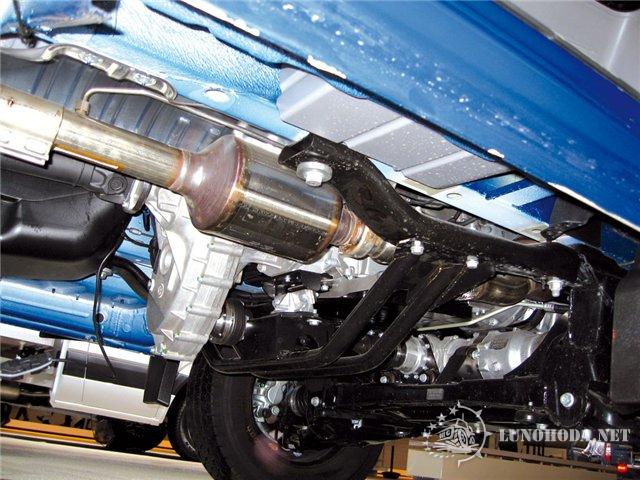

Наш девайс, согласно данных Мерседесовской станции работает на 2.2 дизельном 163 сильном моторе,
в перманентном 4х4 приводе минивена. (морда неотключаема)
Соотношение тяги 35/65 (!)
Наличие межосевого диф. или что-там вместо него, (вискомуфта?) неизвестно, понижайки нет.
варианты внутренностей:
1. коническая пара 1:1 - проходной планетарный редуктор 1:4 - диференциал
2. коническая пара 1:1 - проходная планетарка (средняя) - вторая планетарка
3. коническая пара 1:1 - предлагайте варианты, больше не смог придумать что туда можно вставить...
Viano 4x4
Спринтер 4х4

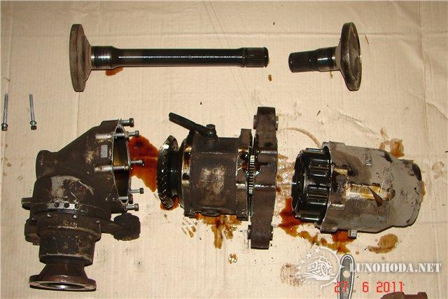

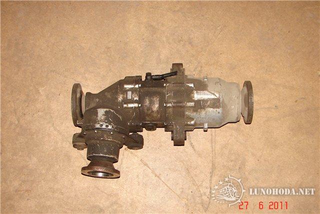

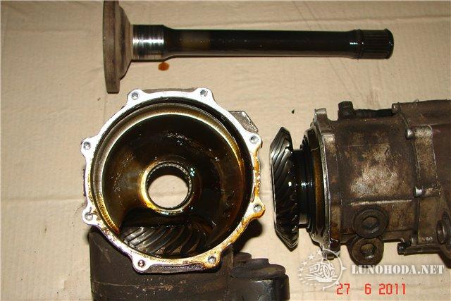

Редуктор разобран и зафотографирован :eek:
Форум прочитаю, выложу фотки.
Предварительное резюме: Немецко-Фашистские инженеры никогда не смогут сконструировать АК-47 и Т-34...
Допущен ужасный косяк..... нет пачки сигарет рядом для масштабности (((( извините ....

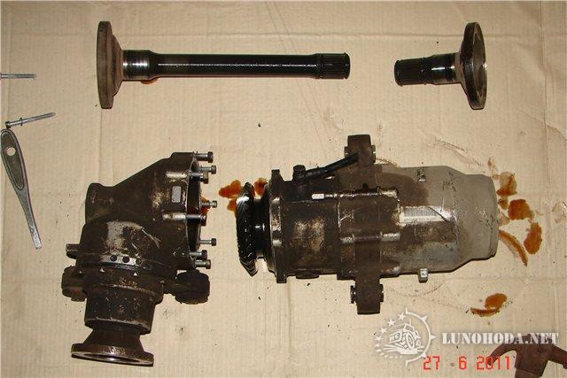

редуктор Мерседес-Бенц Виано
откручивание болтов корпуса редуктора, болтики (!) М6 %)
извлечен левый грибок, вращается на игольчитом подшипнике, диаметр привода и типоразмер шлицов,
мягко говоря внушают уважение %)
Этот редуктор передаёт только 35% момента 2200см3 дизельного двигателя.
На моём моноприводном, с аналогичным мотором - диметр значительно меньше, шлицы слабже,
иголок нет (скольжения), а трудятся они под 100% нагрузкой.
Отсюда можно предположить, что осматриваемый агрегат есть
трудноубиваемый в условиях не только гражданской эксплуатации.

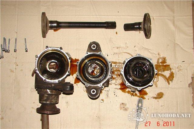

Опупеваем дальше %) мало того что хвостовик установлен не под прямым углом к оси редуктора,
так он (хвостовик) стоит со смещением по всем трём осям %)
(нормальный инженер такого никогда не придумает, только в Германии могли)
Как обозвать эту зубчатую передачу???

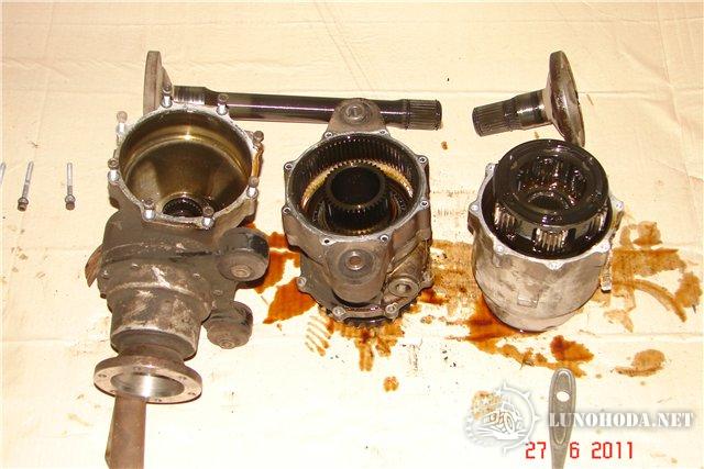

демонтаж второго грибка
дальнейший демонтаж и обнаружение планетарной передачи на шести сателитах.
за планетаркой, виден диференциал.
исполнение - конечно без нареканий
размер подшипников - циклопичен
идея и исполнение - .... это Германия, Немецкий инжиниринг во всей красе и всех традициях
(игольчатые подшипники и болтики М6)
непонятным остаётся назначение трубопровода даже при частичной разборке,
сапун это или пневмопривод - установить не удалось.
узел всборе ИМХО идеально подходит для имплантации в "Подвеску МАЗУРКЕВИЧА"
в силу малого диаметра, небольшого веса и имхо неубиваемости.

lunatik писал(а):(нормальный инженер такого никогда не придумает, только в Германии могли)
А я всегда говорил, что они извращенцы :wink: :wink:
lunatik писал(а):узел всборе ИМХО идеально подходит для имплантации в "Подвеску МАЗУРКЕВИЧА"
:oops: :oops: :oops: :oops: :lol: :lol: :lol: :lol:
Саня писал(а):узел всборе ИМХО идеально подходит для имплантации в "Подвеску МАЗУРКЕВИЧА"
Ну а толку то... ? :(
Подходит математически, а где взять второй такой-же на корму или с таким же передатком?
К сожалению - нигде.
Моё мнение о могучести девайса изменилось в лучшую сторону только после извлечения грибка привода,
сегодня сделаю фотографию со штангелем, и с аналагом, чтоб понятнее было.
И это ещё не все сюрпризы кстати, на правой "сфере" есть вмятина от удара о препятствие, как мне кажется.
При вращении с той стороны исходит некий нездоровый "шорох".
Дальнейшее ознакомление с механизмом покажет его практическую ценность как самостоятельного устройства.

Ихмо это два Нивкиных редуктора, а вообще всё зависит от размеров всего Т.С.
отношение .
lunatik писал(а):передаёт только 35% момента
достигается за счёт этого планетарного редуктора ????
должен быть не симметричный межосевой диф и явно не в этом мосту.
lunatik писал(а):на правой "сфере" есть вмятина от удара о препятствие, как мне кажется.
Скорее всего это и есть причина скорбного пути редуктора в чермет.
Не представляю, сколько будет стоить его восстановление. :( :(
