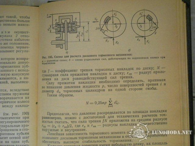

На основании вот этого:
и вот этого:
http://www.autoreview.ru/new_site/year2 ... odki/1.htm
можно посчитать и прикинуть передаваемый момент.
Получается, что если использовать два "копеечных" суппорта и давление 10 атм. , то имеем наши 150кгс*м, которые держит "восьмёркина палка".
При 10атм. можно использовать пневматику. К примеру компрессор "беркут R18" может выдать максимально 14атм. ,думаю при десятке и небольшом расходе будет жить долго .
Кстати на "копеечном" диске уместятся и три ободраных суппорта, если приспичит получить момент побольше :wink: :wink:
