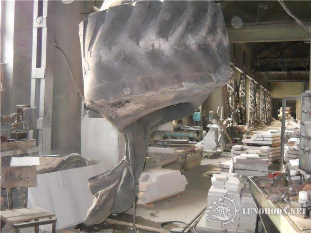

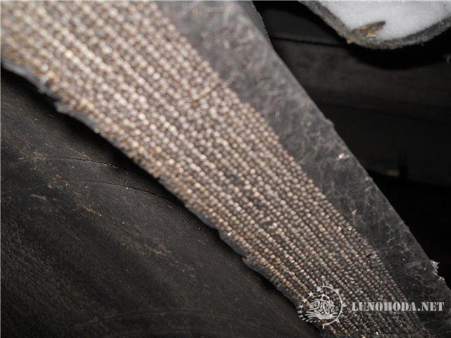

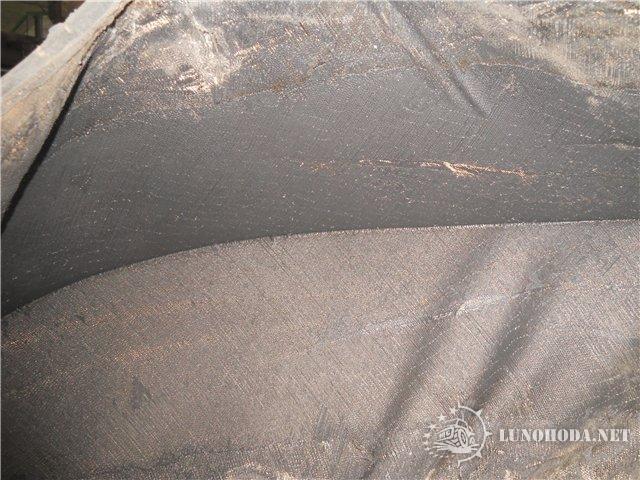

Продолжение: Рвётся плохо, много раслоений корда по прожованным местам,приходится подрезать ножом.
Дальше пошло лучше.
Изображение[/UR

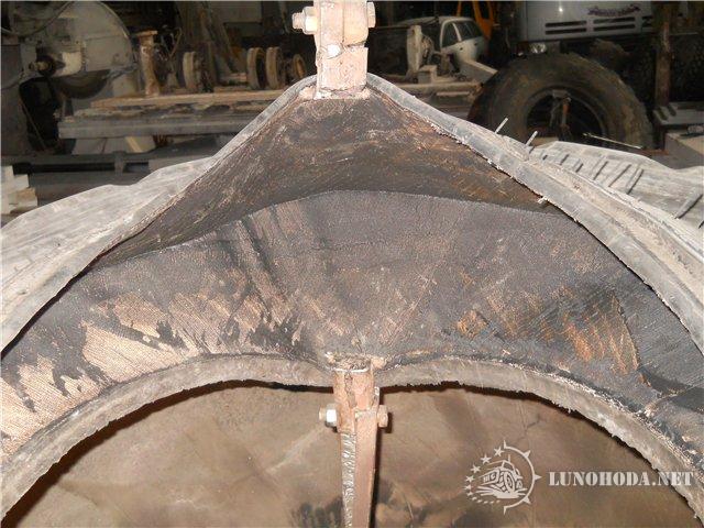

Разорвал по кругу почти до половины.
[URL=http://www.radikal.ru]Изображение
Теперь другую сторону.
Главное не жадничать. :ok:

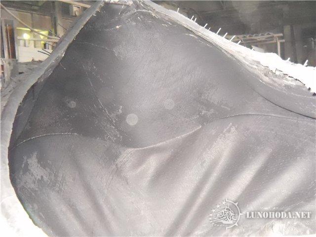

Покурил, пора за дело;
Вторая сторона:протектор удачно стёрт
Рвётся тяжело, но боле менее ровно.
Изображение.

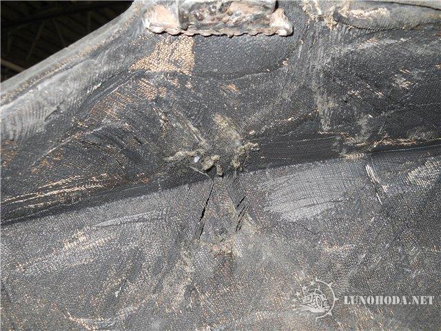

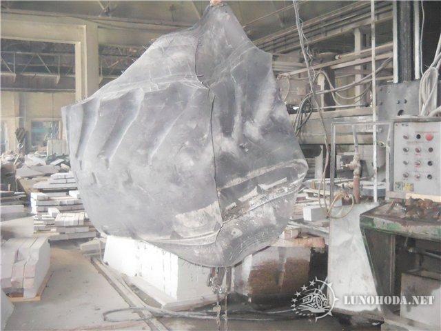

:yahoo: Сегодня закончил, косяков не много, излечимо
2-слоя, 4-дырки, вес позже. :ok:

Вообще хотелось сделать безкамерку на лёгкий каракат- толщина как у камеры, 2 диагональных слоя, почему нет?
На первом доноре осталось 2+ 4 на беговой, на втором тоже 2 , но хочу убавить слои на беговой.

magellan писал(а):Где остальные 8 слоев?
У шинников, как я понимаю, да и кто то писал об этом, свои условные понятия. Наверное 4 их слоя соответствуют по прочности 12 слоям условного корда (возможно прелого).
Из всех шин, которые я рвал, ни одна не подходила под заявленную слойность.

ФД-12 имеет 3 дополнительных слоя на беговой. На первой шине я их не убирал, резал протектор на резине, до ниток. Отсюда и вес-73кг.
Теперь хочу убрать хотя бы 2 слоя корда .
А лечить планирую путём сшивания той же кордной ниткой, зигзагом с последующей вулканизацией. :ok:
