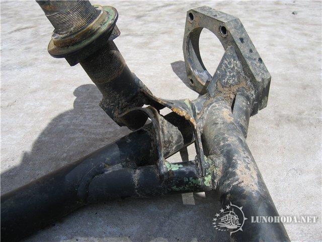

Кузов и подвеска - оригинальное творение Арктиктранса. Собственно кузов (это я для тех, кто Лопасню не видел) однообъёмный, несущий, дюралевый, клёпаный, водоизмещающий (герметичный в нижней части). В целом за годы эксплуатации прочности и плотности не потерял. Недостаточная прочность в местах крепления силовых элементов подвески. Не раз вырывали "с мясом". Потом локально чинили и усиливали. Очень шумный. Нанесли дополнительную шумоизоляцию (шумопоглощающие и шумоизолирующие покрытия) и дополнительно виброизолировали глушитель от кузова (при помощи куска транспортёрной ленты). Выкинули всё лишнее: багажник на крыше, транец и ещё по мелочи. Отделка салона вся отвалилась - переклеивали самоклеящейся искусственной кожей на поролоновой подкладке.
С подвеской хуже. По передним рычагам вопросов особых не было. Сдвоенные пружины (от Арктиктранса) поменяли на УАЗовские. Они получше, но коротковаты. В этом году поставим тюнинговые (http://www.dobinson.ru/cart/htdocs/4x4/uaz-01.htm). Амортизаторы меняли неоднократно, но идей пока нет. Рычаги поворотных кулаков были удлинены вваркой проставки из тонкостенной трубки. Варят в Арктиктрансе отвратно и оно лопнуло. Переварили по уму, усилили.
Задние рычаги имеют ряд конструктивных недостатков. Кронштейн крепления нижней чашки пружины был изготовлен неправильно.
Переварили и вварили дополнительную жёсткость (в сечении получился двутавр).
Тонкостенные трубы рычага были приварены к толстостенной переходной пластине (к которой крепится поворотный кулак) без подогрева. Лопнуло по сварке. Переварили, как положенно. По пружинам и амортизаторам та же ситуация, что и спереди.
В этом году поменяем ступичный узел с установкой двухрядного подшипника (задрало регулировать натяг).

Огромный респект. С подвеской все ясно, буду внимательно глядеть на эти узлы. А вот по кузову можно поподробней, если есть с фотками. Если с мясом вырывало как потом герметично все сделать. Или лучше этого не дожидаться, сразу переделать, изнутри дюралевыми пластинами усилить и болты заменить на М8.
