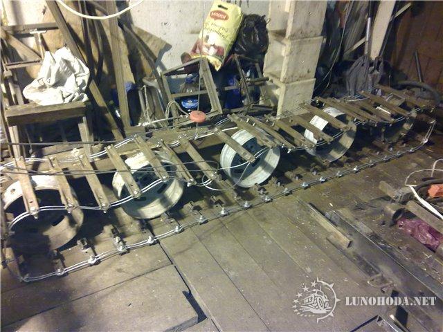

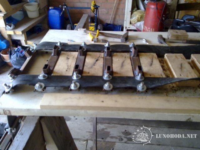

сегодня начал собирать гусенницу. понял- это надолго...

KIBERDOG
Сообщения: 1728
Имя: iPhone 3G
Откуда: 76 RUS
Сообщение KIBERDOG »
Le Penseur писал(а):сегодня начал собирать гусенницу. понял- это надолго...
для чего гуся??

Le Penseur
Сообщения: 1434
Откуда: Вологда
Сообщение Le Penseur »

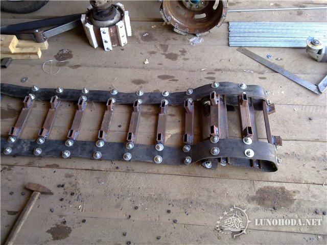

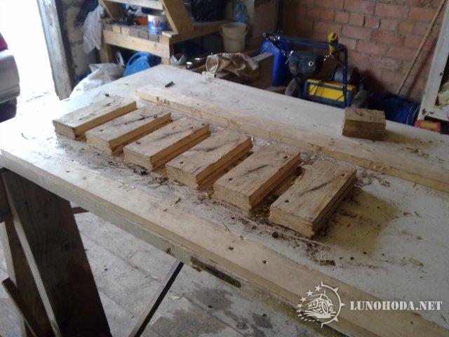

изготовили верстак для сборки гуски. все ускорилось раза в три-четыре

KIBERDOG
Сообщения: 1728
Имя: iPhone 3G
Откуда: 76 RUS
Le Penseur писал(а):KIBERDOG
для крана.
а вес его??
такое ощущение что лента тонковата.., сколько толщина?? и ширина??
Le Penseur
Сообщения: 1434
Откуда: Вологда
KIBERDOG
наверное около тонны, может чуть больше.
KIBERDOG писал(а):ощущение что лента тонковата
у меня тоже, но выбирать не приходится. эта лента досталась в подарок, покупать уже больше сил нет. %) больше всего напрягает, что она всего лишь двухслойная

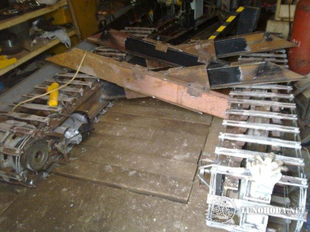

надо собирать раму, подумываю такой вариант. каким образом изготовить петли пока не представляю. может наподобии гаражных??
*** писал(а):В транспортном положении телескопические тяги 13 вдвинуты, а в их отверстия 12 вставлены блокирующие пальцы. Поворотные балки 4 располагаются вдоль гусеничных тележек 7 и 1, а сами тележки прижаты к центральной раме 2. Тележки 7 и 1 раздвигаются последовательно.
кран МГК 25 БР. советского производства. раздвигается путем поворота ходом, по одной стороне последовательно.

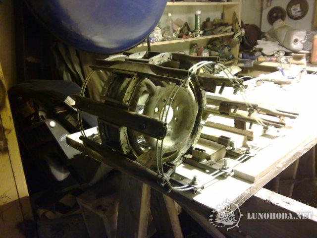

Le Penseur
Сообщения: 1434
Откуда: Вологда

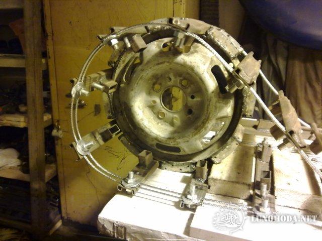

представил, что на аппарелях у меня лопнет лента, последствия напугали))) поэтому разобрал вариант с резиной. начал вариант с тросом. трос оцинкованый 4мм, 4 штуки на гусю, суммарное сечение 16 мм. на мой взгляд достаточно. первое преимущество сразу ощутимое- значительно легче. минус- уменьшилась площадь опоры, но мне она несущественна.

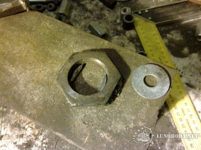

матрица
и пуансон)))
для изготовления гнутых шайб 8P
завтра попробую прессом их давить

Le Penseur
Сообщения: 1434
Откуда: Вологда
проба гуся

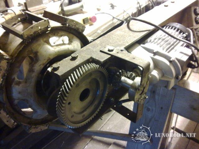

Le Penseur
Сообщения: 1434
Откуда: Вологда
покатался немного, выяснилось, что редукторы неправильно работают. и оказывается шестерни отжигать совсем нельзя, становятся пластилиновые.
конические шестерни на замену
сверлил под ШРУС вот ентим

Егорий
Сообщения: 285
Зарегистрирован: 07 окт 2010, 21:10
Откуда: СПб
Сообщение Егорий »
Le Penseur
Что-то.. гусеницы... не внушают... Траки не будут елозить по тросу? Может быть следовало принять конструкцию "Рипсоу", там трос миллиметров 12, а то и 16 будет, а между траками жесткие дистационные вставки. Оч. надежная конструкция...
Кратчайшее расстояние - по прямой линии!
Le Penseur
Сообщения: 1434
Откуда: Вологда
Егорий писал(а):... не внушают...
трос стальной 4мм по моему номинальная нагрузка 800 кг. у меня их 4 на одной. сомневаюсь что порву. перетрет возможно. но не порвет.
Егорий писал(а):конструкцию "Рипсоу"
щас посмотрю чтоза чудо, спасибо
