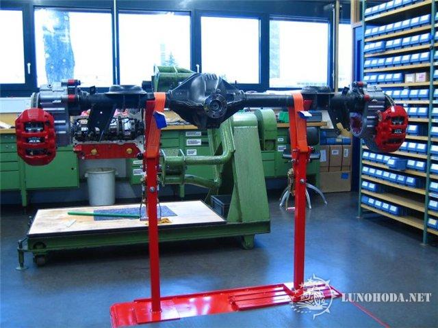

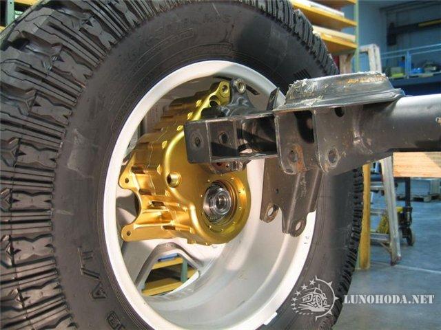

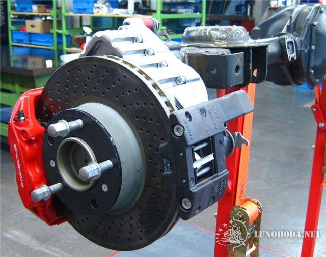

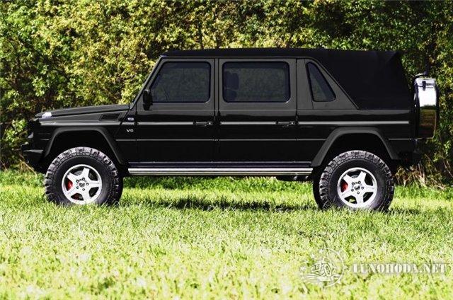

Вот порталы на Гелена Мерена , взято здесь
http://www.g-class.ru/forum/forum_posts ... xxl-cabrio
стоимость, ходят слухи 15000евро
