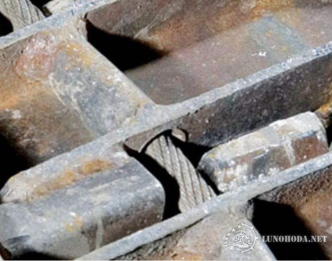

KIBERDOG
На самом деле корд ленты защищён слоем резины, который может варьироваться, в зависимости от условий эксплуатации и прихоти заказчика. Резина ОЧЕНЬ эластичная и при этом прочная (на новой ленте ;) ) И повредить её не так-то просто... :wink:
KIBERDOG
Сообщения: 1728
Имя: iPhone 3G
Откуда: 76 RUS
Сообщение KIBERDOG »
KIBERDOG писал(а):Интересный кусочег фотки :)
никто не догадался от куда этот кусочек?? :oops:
Stac
Сообщения: 2152
Откуда: С. Петербург
Сообщение Stac »
KIBERDOG
Откуда?
Konservator
Сообщения: 1203
Имя: Александр
Откуда: Спб
Возраст: 57
Сообщение Konservator »
KIBERDOG
Вот умные америкосы закрыли трос от каки резиновыми втулочками :wink: . А если бы эти втулочки были "силовыми"(прочными, из жёсткой резины, бОльшего наружнего диаметра, и сидели бы на трубочках в гнёздах из спецшайб с буртиками), то могли бы выполнять функцию толкающих элементов вместо вот этих, приваренных по краям профильных трубочек. Ослабления троса от износа и расплющивания этих трубочек-упоров уже бы небыло. Трос был бы в чистоте и литоле, соответственно его долговечность была бы выше.

KIBERDOG
Сообщения: 1728
Имя: iPhone 3G
Откуда: 76 RUS
dil писал(а):Подобная лента с тросами стоит на Витязях
хмм, может путаеш чего?? @=
http://lunohoda.net/forum/viewtopic.php?p=259138#259138
KIBERDOG
Сообщения: 1728
Имя: iPhone 3G
Откуда: 76 RUS
Konservator писал(а):А если бы эти втулочки были "силовыми"(прочными, из жёсткой резины, бОльшего наружнего диаметра, и сидели бы на трубочках в гнёздах из спецшайб с буртиками), то могли бы выполнять функцию толкающих элементов вместо вот этих, приваренных по краям профильных трубочек.
думаю что у втулочек мала площадь прижима, а нагрузка на них была бы не маленькая..
конечно там нужны не резиновые, а какие нибудь из прочного и гибкого материла..

KIBERDOG
Присмотрись к трубочкам, в которых проходит трос. Такое ощущение, что они как-будто зачеканены...

KIBERDOG
Нет, не то. По всей поверхности трубочек небольшие вмятинки. А на одной из выложеных тобой фоток хорошо видно , что трос вставлен в трубку слишком свободно.
Может в трубку зачеканен какой-нибудь антиизносный вкладыш?

KIBERDOG

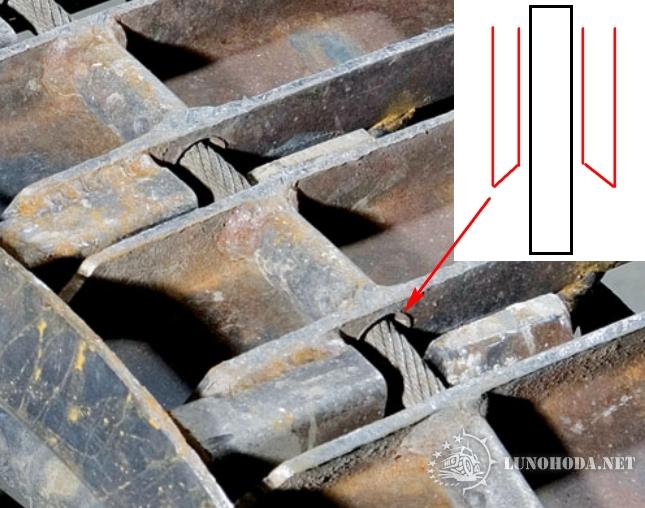

всё, туплю уже сам, сварку видно отчётливо, только внутри я думаю не вкладыш, а трубка расточена под конус, что бы трос при изгибе на звезде не тёрся об острый угол трубки..
Konservator
Сообщения: 1203
Имя: Александр
Откуда: Спб
Возраст: 57
KIBERDOG писал(а): внутри я думаю не вкладыш, а трубка расточена под конус, что бы трос при изгибе на звезде не тёрся об острый угол трубки..
Тогда непонятно назначение "чеканки", вмятинок но поверхности трубок...
KIBERDOG
Сообщения: 1728
Имя: iPhone 3G
Откуда: 76 RUS
что за вмятинки??
если по диматру юбки, то таким способом они увеличили(закруглили) юбку трубки

KIBERDOG
Посмотри внимательно фотку в конце 5-й страницы. Там трубки по всей поверхности, как-будто тупым керном пофигачены...
