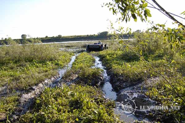

SRB писал(а): как вездеход с бортовыми выбирается из колеи?
ХЗ. Не попадалось. Извиняй. Максимум,что нашёл (накатал)
Евгений
Сообщения: 40
Зарегистрирован: 05 окт 2008, 20:00
Откуда: Нягань,ХМАО
Сообщение Евгений »
dil, хорошая грязюка! По такой ездить- кайф. :)
