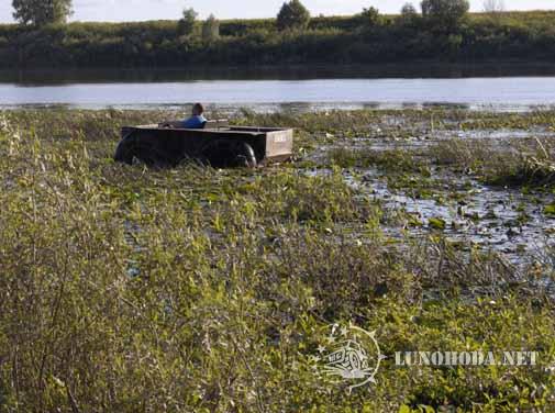

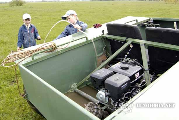

Делался апарат из соображений наивысшей проходимости и наивозможной простоты изготовления. Отплясывал я от ширины сидений. Поставил к стенке два окушных сиденья, посадил на них две задницы и оказалось, что ширина должна быть 1050мм. В дальнейшем, когда прибавились колёса общая ширина стала 2м. Длинна получилась 2600, высота лодки 670.
Очень хотелось получить плоское дно, ради этого пожертвовал 50мм клиренса и не пожалел.
Двигатель взял китайца 4-т, 8лс. Теперь уже могу с уверенностью сказать, что этого хватает. Дело в том, что без подвески быстрее 20-25 не поедешь, а на крутых уклонах, в болоте пробовал грузить даже до 400 кг -пофиг. Ремённое сцепление с передачей 1:3. Здесь всё просто, надо только подобрать прижимную пружину. Работает очень мягко. Окушная коробка развёрнута задом наперёд, поэтому пришлось помудрить, чтобы скорости включались привычно, если не загоняться, то пойдёт простая тяга - труба.
Цепи. Это единственная головная боль. Стоят мотоциклетные, звёздочки 1:3. Если бы сейчас делал, поставил бы потолще. Повозился с натяжителями, пока не сделал в виде катушек.
Колёса. Ступицы из толстой трубы (по-моему 2", лень искать чертежи) внутри подшипники, с трца приварена звёздочка. Обода из 0,5", спицы 20х20. Камеры 20х10"-Камаз, снаружи 20х12". колесо получается около 1080мм. Бондаж из цепей пока ходит и нехорошестей с его стороны не замечал, зато при разборке-сборке одно удовольствие. Клеил как-то прокол, ушло минут 15 на всё со всем. Позже между камерами сунул тряпку типа "совтрансавто".
В общих чертах всё. Вещь получилась специфичная, но прикольная. Даже бывалые мужики с непивычки повизгивали справа сидючи :D
