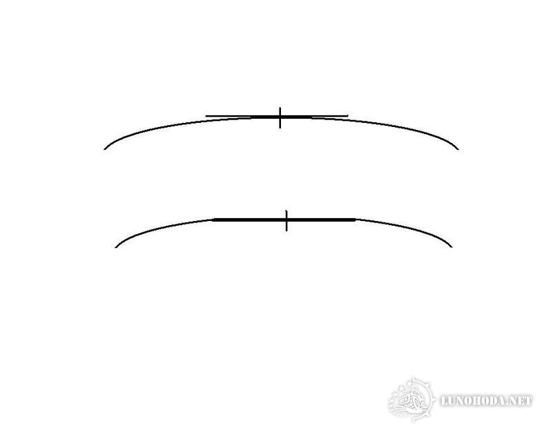

Попытаюсь объяснить свою позицию.
На верхней части рисунка рессора закреплённая болтом, на нижней, закреплённая болтом с нижней прижимной пластиной. Неужели при таком раскладе у них одинаковая жёсткость?
За качество рисунка не ругайте. Не художник я.

Дмитрий78 писал(а):Попытаюсь объяснить свою позицию.
Дмитрий, ты совершенно прав, и это место у Шурика просто недоделано как надо. Но это и хорошо, поскольку сейчас есть возможность замерить поведение чистого незаневоленного листа рессоры. В противном случае пришлось бы в расчёте учитывать жёсткость и влияние центральной заделки, поперечную жёсткость рамы и т.п.
Дальше всё это будет, но уже МКЭ, Шурика мучать не будем. А потом разверну результаты на простые формулы с поправочными коэффициентами.
