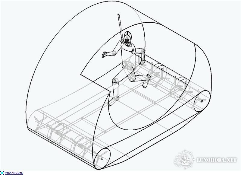

В этом направлении...уже ...бежит...шарокат Монина:
yepti писал(а):баллоны,обеспечивающие герметичность- из тканей бцк,бцц.
avtohirurg писал(а):Ткань "совтрансавто" это что? У меня есть синего цвета тент вроде от "камаза", не то???
На ПВХ оболочку надо металические узлы крепить как-то. Каркас всё равно понадобится.
Ясно...yepti писал(а):от камаза ткань называется "теза",не самый лучший из материалов.
для крепления к раме проще сделать карманы для труб ...или пришить банальные петли для завязок.

Добрый вечер.
Значит Вы ту тему на "Страннике" не читали...
Там были предложения, после публикации моих картинок, сделать дыхательную трубку по принципу, описанному в сериале "Звёздные ворота"...
Ну а чё...
Трансплантация...- нет
трансфокация...-нет,
ну как там...эти...непредсказуемые...нет-незащищённые...-нет - беспорядочные перемещения в пространстве называются?...
Ясно.avtohirurg писал(а):Не получится! Дыхательная трубка будет мешать!
Ну а чё...
