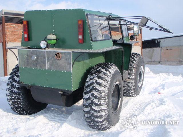

Сейчас новый эксклюзивный вариант 4-х колесника (такие больше делаться не будут),смотреть будем!
Краткие ТТХ-длина 4200,ширина 2500,высота 2400,колеса-наши 1450,в самодельном бескамерном варианте.(ноу хау,никому не расскажу)
мосты УАЗ-колхозные,расширенные,,37 зубов,тормоза рабочие-дисковые с усилителем -передние,стояночный -дисковый трансмиссионный на заднем кардане.
Электроусилитель руля,коробка-вариатор бесступенчатый,двиг-Хонда 1,3 ,86 л.с.
Электрообогрев стекла,радиатор охлаждения коробки,на каждом кардане-2шлицевых(вынужденная мера)
Мест-3,люк-очень большой и вообще машина стеклянная вся.Блокировок нет никаких,но можно подтормаживаться рабочими и стояночным тормозами,пробовали-получается неплохо.
Вес-навскидку около 1150-1250 примерно.Подвеска рессорная.амортизаторы 2101 задние,лодка запененная.Главное-раздатки нет,в чем и фокус.
машина едет нормально,на сильно спущенных колесах(0,05 атм) пошустрили даже по снегу,в общем-идет нормально,не Тром 8.конечно,но для 4 колесника пойдет.
Машина расчитывалась на теплый период,пойменная в основнм и немного лесо-болотная эксплуатация будет,ну и по дороге немного.
счас видео смотреть будем.
