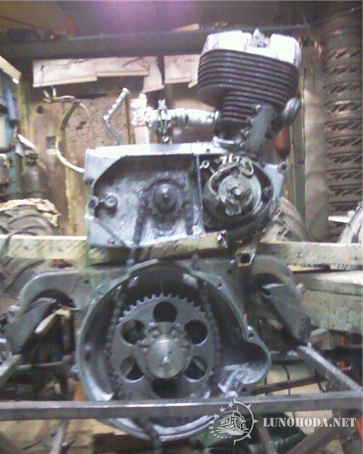

установка без токарки за 15 минут . подцентровка , сварка , проверка .
пока думаю как создать натяжитель (кронштейн подъема мотора ) и крепление .

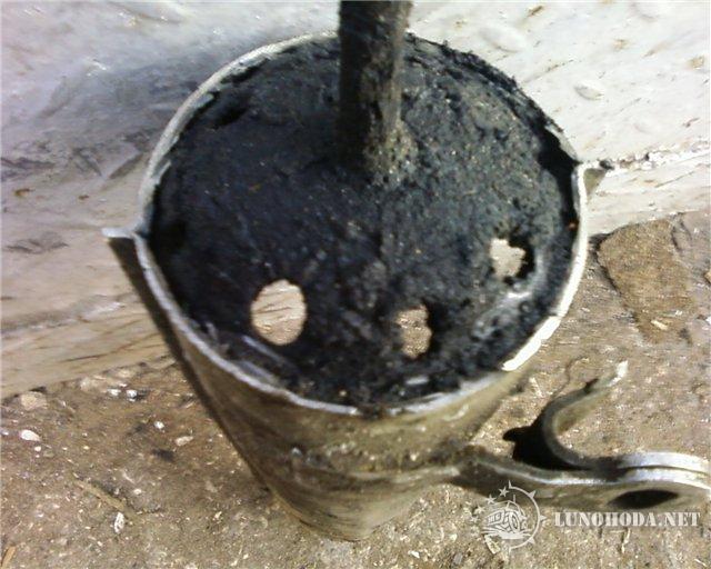

пока неизвесно . глушители обрезаны по перегородку , дальше (поперек просто пустышка увеличеного обьема ) дальше труба от ГАЗ53 входит в обьемный глушитель , (тоже пустышка ) заканчивается трубой от класики . одним словом прямоток . - хочу испытать обьемное глушение . [:-}

МВП писал(а):глушители обрезаны по перегородку
на месте поворота раньше было вот это . теперь ничего . если будет плохо - где нибудь приткнем ..
МВП писал(а):на месте поворота раньше было вот это . теперь ничего .
потеряешь мощность из-за вылета горючей смеси.
ты убрал резонансную перегородку.
МВП
Сообщения: 3694
Откуда: Сызрань
Сообщение МВП »
lunatik писал(а):потеряешь мощность из-за вылета горючей смеси.
но вроде газы должны уперется в поперечную стену трубы ? тем более из обоих патрубков выброс одновременно и в одну камеру . которую в последствии можно задросселировать на выходе .
