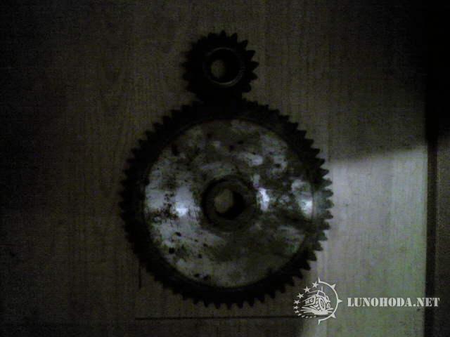

Хочу заменить на машинке колесики на ободранные 66 и соответственно поставить другие (3,5 против 1,29) колесные редуктора.
Двигло уже стоит ВАЗ (офицалка в ГАИ).
нагрузка на трансмиссию не измениться за счет увеличенных колесных редукторов (как я понимаю) даже полуоси должны разгрузиться, а колеса выносить конечно придется, но рычаги подвески я бы хотел немного усилить.
сейчас стоят колеса на 15" с наружным диаметром 630 запас есть до 750мм без переделок.
у шишиги 1060 не ободранные будут где то 1000-1020 т.е ось колеса следует сдвигать вперед минимум на 130мм лучше 200мм.
отсюда и идея новые колесные редуктора (расстояние между осями примерно 150-200мм завтра точно промеряю) установить не вниз как штатно, а как продолжение, удлинение рычага. Правда дорожный просвет при такой установке не увеличится, но он и на этих колесах 350мм + прибавится примерно 200мм за счет новых колес.
Насчет увеличения веса да и это кило 40 минимум + суммарный рычаг от ости торсиона до оси колеса удлинится а колесный редуктор поэтому идея заменить штатные амортизаторы на с пружинами типа задние от ижа или восхода.

"Двигатель ВАЗ 1300 с капиталки прошел у меня на этой машине 6 тыс.км не нарадуюсь и не жалею потраченного времени на установку.
Колеса разнести придется из-за их большей ширины и хочется конечно углы поворота колес оставить прежними.
Как первое колесо обдеру и на диск поставлю буду мерять уже по факту так чтоб меньше разносить и поворачивать нормально, а может лучше еще немного придется (чтоб трапецию не ломать) вперед сдвинуть.
Колесный редуктор: самопал корпус, ведущая шестерня родная, ведомая самопал,валы родные.
Так было.
Так будет.
Изображение"
