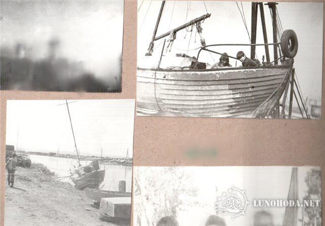

Тоже читал в старом КиЯ, на Байкале эти лодки все погнили, так мужики их кверху килем и по её обводам металические катера наделали. По килю и бортам трубы, на месте шпангоутов уголки и ко всему этому железо. На фото были красивые Дори из металла.
А лодка действительно уже раритет. У нас на белом море (г.Онега) их уже нет. Вроде в д.Пурнема еще есть гнилые на берегу, а так только на картинке.

три года с таким мучился . даже алюминиевым листом обшивал. все бестолку.правда двиг был 2ч - вибратор еще тот. 20лет для древа срок большой . шпангоутам и обоим штевням под двусторонней обшивкой кирдык даже если снег и дождь вкорпус непопадал. да и киль из нутри помер наверное.
мореходность корпуса превосходна . его можно использовать как матрицу. с подшитой к килю рельсой ходит под парусом .пролежав на боку 5 лет безхозно получился результат.

Это не Дори,корпус практически до свидания,если реставрировать,то проще наверное с нуля.Чисто мое мнение конечно.
