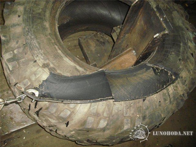

По твоей рекомендации делаю сразу весь бок :)
Только слой прощёлкал :( придётся 1 слой в рукопашную отрезать.
И ещё фигня какая то, когда режешь точно между металопучками, т.е не перерезая слои, хвосты с внутреннего пучка закрыты ещё слоем корда :( у тебя также ?
И сколько же остаётся 4 или 5 ???

gudvin писал(а):закрыты ещё слоем корда у тебя также ?
хто производитель? я деру до хвостов и ещё широкие прихватываю, те что до половины бока, но я деру шире до последнего широкого выступа (кольца) на боку

Тимур писал(а):хто производитель?
Омск шина
Тимур писал(а):я деру до хвостов и ещё широкие прихватываю
Я так и делал на другом боку этого колеса и на другом колесе, но эти хвосты и бесят меня, постоянно нитки путаются.
Тимур писал(а):но я деру шире до последнего широкого выступа (кольца) на боку
Это эксперимент :wink: хочу протектор выпустить на боковину 8P

001gan писал(а):по ходу дела ты не тянешь а подрезаешь,
Ну да нигде не рву, только ножом, мне так нравится больше :)

gudvin писал(а):постоянно нитки путаются.
на тех что я драл ни чего не путалось хвосты ровно обдирались :?
на омске должно оставаться 4 слоя если до хвостов драть

gudvin писал(а):Ну да нигде не рву
я ножом только по кругу и если лишние нитки подправить, а так просто рву

Тимур писал(а):на омске должно оставаться 4 слоя если до хвостов драть
По логике так, попробую шилом померять :)

с твоего разрешения закину цитатку :oops:
Вова В писал(а):Процесс изготовления покрышек-донор 1200*500-508
Изображение*Изображение*Изображение*Изображение

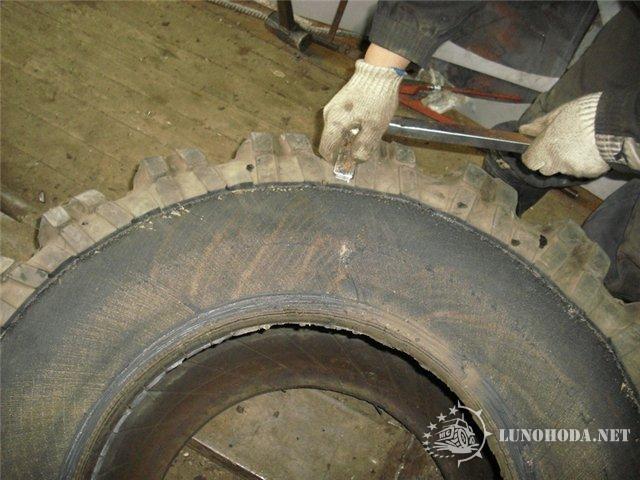

А здесь хвосты видишь ?

gudvin писал(а):Это что выжигатель такой
по-моему это просто ручка для лезвий
дерёт омскшину почасовой стрелке, хвостов не видно не на отрываемой не на покрышке соответственно отрывает всего три слоя.

судя по этой фотке он обдирает только то что выше пучка проволоки :oops:

Тимур писал(а):судя по этой фотке он обдирает только то что выше пучка проволоки
Значит двойной доход 8P ещё и потрошки продадут :roll:
