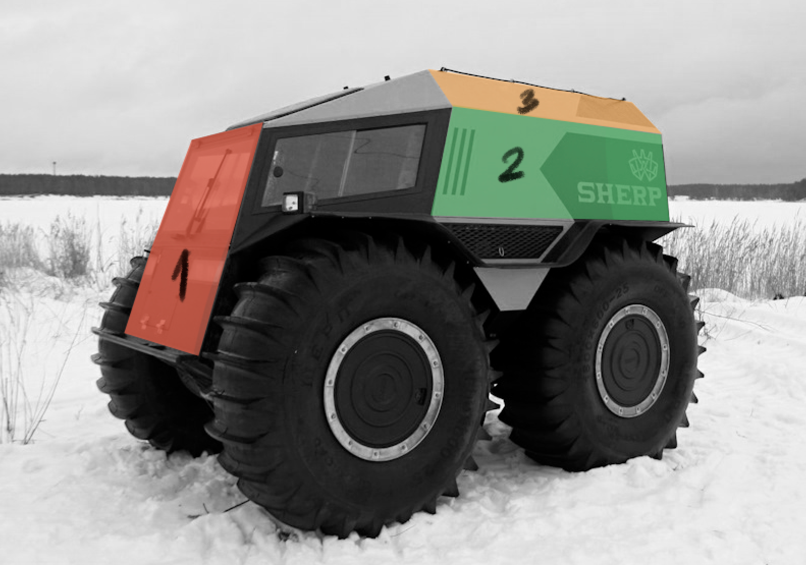

Вы правда думаете, что машинку просто нарисовать хочу? Я их на работе каждый день рисую. Я вас спрашиваю всех, потому что хочу понять, как функция повлияла на внешний вид вездехода, а как это интерпретировать - это моя задача, как дизайнера.
И я все еще жду ответ, почему шерп имеет такой уклон в этих зонах.
А мне, "ну вот так испыталось". Так наверное, если оно испыталось, то должен быть какой-то ответ вменяемый. Почему на "триумфе" используется стеклопластиковый кунг и чем это хуже или лучше. Создатель вот говорит, что он лучше алюминия, в силу того, что деформаций меньше, а алюминий гнется, а те кто используют алюминий говорят ,что наоборот, переклепал и дело с концом. От выбора материала зависит, как я буду в последующем адаптировать форму машины с эскизов на макет, как я буду объяснять, почему я выбрал именно такой материал.

Art Ba писал(а): 03 дек 2024, 00:54 И я все еще жду ответ, почему шерп имеет такой уклон в этих зонах.
1 - открытое окно не должно выходить за габарит переднего бампера что бы валить мелкие деревца и кусты им, а не хрупким окном
2и3 - при боковых кренах что бы будка не сильно выставлялась за габорит колес
А ты уже дал себе ответ ответ на вопрос: Почему у Шерпа, в отличие от твоих эскизов, такие большие колеса и такая короткая база и не прижились шины с протектором-елкой...? Почему у шерпоподобных так привычно поднимать лобовик, к слову, который у тебя ростом в полтора кв. метра?
По теме: По моему, дело не в уклоне панелей боковины, а в крыше минимальной площади- от переднего лобовика до задней двери, не шире.
Дополню ответ Серёга П
1 - на вездеходе часто ездят по кустам, если сделать морду прямой или с обратным наклоном, она будет сильнее страдать. От этого же идет и минимальная площадь остекления, лобовое стекло при такой компоновке это расходник. Ну и масса стекла по любому больше чем панели кузова.
2 - При проходе рядом с наклоненными деревьями, бывает на них опираешься кузовом, прямой угол крыши при этом легче деформировать.

Art Ba писал(а): 03 дек 2024, 00:54 Светыч инженер с автоваза с CAE считалкой в кармане тоже тут странные ответы давал,
Art Ba писал(а): 29 ноя 2024, 20:57 Давайте без пассивной агрессии. В рамках конструктивного диалога останемся.
Что касаемо углов на шерпе
1 - Это чтоб при входе в воду с крутого берега - рыбок лучше видно было.
2 - что бы спину не выпрямить было, пусть пассажиры с рублевки знают
как труден хлеб вездеходчика.
3 - тут все очевидно - чтоб голову не задирали, мол едем на вездеходном бентли.
Но в сторону шутки , тебе ведь Маратыч все прояснил за углы, тебе ли нам урок устраивать.
Лучше ответь почему такой угол лобового на вездеходе не стоит делать, как у тебя на эскизе ?

Art Ba писал(а): 03 дек 2024, 00:54 как функция повлияла на внешний вид вездехода
Какие варианты входа- выхода вы видите на примере Шерпа?
Боковая проекция занята колесами.
Через корму тоже как то не очень заходить, должен быть сквозной проход. Люк в крыше, так себе решение.
Остается вход спереди.
На месте дизайнера можно нарисовать сплошную стеклянную дверь с управлением по вай фаю.
Но тогда при открытом положении она будет мешать в движении. Сильно выступать за габарит.
Напрашивается решение. Разделить это все пополам. Получилась небольшая дверка для прохода и стекло. Дверка небольшая это потому, что есть органы управления которые мешают проходу и смысла значит широкой двери во всю морду нет.
Стекло которое поднимается в верх можно конечно сделать как на тракторе что бы убиралось во внутрь. Но это усложнение конструкции, удорожание и увеличение веса , уменьшение высоты потолка в убранном положении.
Наклон панелей или стекол помогает отвести в сторону ветки или деревья. То есть получить меньше деформации или разрушения от соприкосновения с ними.
Дополнительные красивые впуклости и выпуклости с одной стороны повышают жесткость конструкции. С другой стороны это усложение технологии изготовления, в дальнейшем ремонта. Так же увеличивается вес машины. А тут в отличии от трактора вес имеет очень бодьшое значение в плане проходимости.
Понятно что если машина смотрится красиво и гармонично это здорово. Но тут нужно учитывать много факторов и находить кучу компромисов что бы потом после того как дизайнер нарисовал супер пупер красивый вездеход, он не остался бы на бумаге или в лучшем случае не остался бы стоять у цеха.
Но это лично мои выводы.

Коллеги, это именно то, что мне и надо! Мне нужны ваши соображения и знания, почему оно все вот такое. Я наконец-то ощутил помощь! Спасибо огромное!!!
Серёга П писал(а): 03 дек 2024, 05:54 1 - открытое окно не должно выходить за габарит переднего бампера что бы валить мелкие деревца и кусты им, а не хрупким окном
СПАСИБО!!!!!
А имеет смысл заваливать окно еще сильнее? Так можно люк сделать еще защищеннее, например. Или излишний наклон уже будет мешать езде? Получается, что производители, которые перенебрегли этим совершили ошибку?
Почему поверхность 3 есть на шерпе, а на аг20 ее нет?
Юрич писал(а): 03 дек 2024, 08:45 Почему у Шерпа, в отличие от твоих эскизов, такие большие колеса и такая короткая база и не прижились шины с протектором-елкой...?
Пропорции целиком с бро. Протектор условный, на макете будет шина аг20, если Алексей Маратович разрешит.
Юрич писал(а): 03 дек 2024, 08:45 По теме: По моему, дело не в уклоне панелей боковины, а в крыше минимальной площади- от переднего лобовика до задней двери, не шире.
Что вы имеете ввиду?
Bookvoed писал(а): 03 дек 2024, 09:57 1 - на вездеходе часто ездят по кустам, если сделать морду прямой или с обратным наклоном, она будет сильнее страдать. От этого же идет и минимальная площадь остекления, лобовое стекло при такой компоновке это расходник. Ну и масса стекла по любому больше чем панели кузова.
Но я так понял, что и обзорность важна. Сидя в подобных машинах мне с моим ростом 186см было не очень удобно смотреть на верх. Имеет ли смысл увеличивать остекление, что бы оно, например, соответствовало тем же тракторным стандартам по углам обзора?
Bookvoed писал(а): 03 дек 2024, 09:57 2 - При проходе рядом с наклоненными деревьями, бывает на них опираешься кузовом, прямой угол крыши при этом легче деформировать.
Т.е. получается в этих углах важна именно жесткость кузова?
А коэф трения материала? Он влияет на эффективность, насколько кузов хорошо скользит по тем же деревьям? Имеет ли смысл для этого использовать какие-то рейлинги? Я часто видел выступающие каркасы: хан, бро.

Art Ba писал(а): 03 дек 2024, 11:27 А имеет смысл заваливать окно еще сильнее? Так можно люк сделать еще защищеннее, например. Или излишний наклон уже будет мешать езде?
Блики, преломления. Уменьшение внутреннего пространства.

Art Ba писал(а): 03 дек 2024, 11:27 Но я так понял, что и обзорность важна. Сидя в подобных машинах мне с моим ростом 186см было не очень удобно смотреть на верх. Имеет ли смысл увеличивать остекление, что бы оно, например, соответствовало тем же тракторным стандартам по углам обзора?
Кабина трактора постепенно эволюционировала в мощный каркас и аквариумное остекление. Но ради интереса посмотрите во что превращается таже кабина в лесной модификации.

Art Ba
Сообщения: 174
Зарегистрирован: 13 ноя 2024, 14:35
Имя: Art
Дизайн вездеходов
Сообщение Art Ba »
Что вы можете сказать об кузове этой штуки, например?
