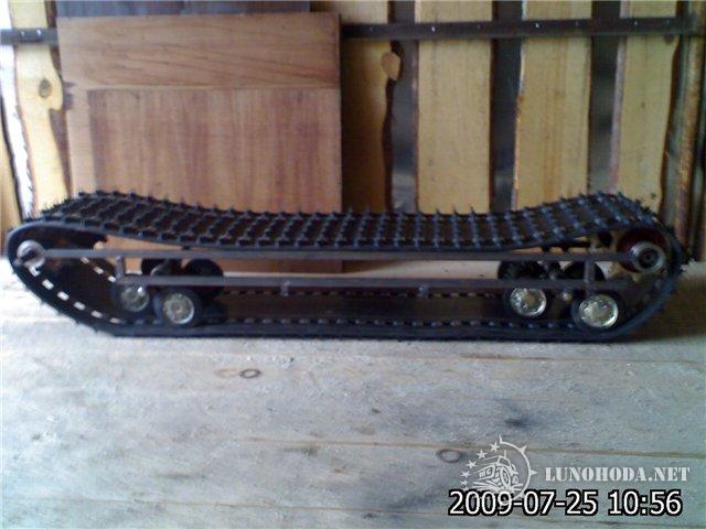

сегодня доделал ходовку. осталось самое сложное выбрать двигатель! точней подобрать по нужным пораметрам.
самоделка ето не просто техника, а частичка души создателя!

хорошо получается!!! Рама гусянки по весу наверно кг 5-6 получилась.. уж больно легко выглядит! по моему то что нужно!! :roll:

а вот она, ходовка!
Изображение[/img]
Изображение[/img]

kosu писал(а):а вот она, ходовка!
Если бы я был спец по гусям, то спросил бы: а не узковато? Проблем с поворотом не будет?
