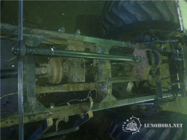

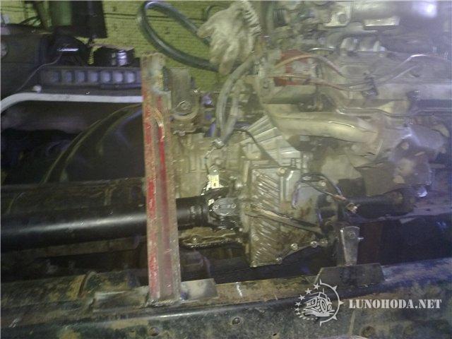

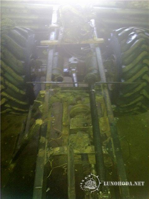

Потихоньку двигаюсь вперёд:
вид сзади
соединение кардана и шлицевой от ШРУСа
ввод кардана в КПП

На фото двигателя, виден шкив, он идет на кондиционер?
У тебя, балки приварены к раме,когда раму будет скручивать, балки может поломать?
Стаканыч
Сообщения: 1050
Зарегистрирован: 08 ноя 2008, 09:02
Откуда: Усть-Илимск
Сообщение Стаканыч »
Игорь Корбут писал(а):На фото двигателя, виден шкив, он идет на кондиционер?
Нет,на насос ГУРа,кондиционер мне зимой не нужен.А закладные к раме не приварены,это временные прихватки,чтобы можно было спокойно просверлить отверстия под болты.

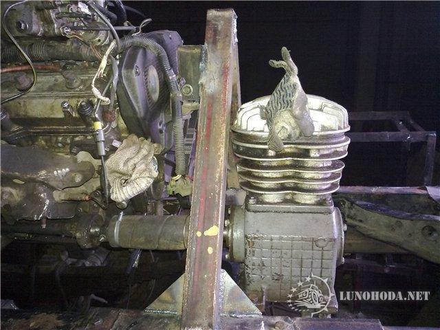

Много не наваял,пока только компрессор поставил и закончил карданную передачу:
Соединение валов старым дедовским способом:
Вид с кормы:
