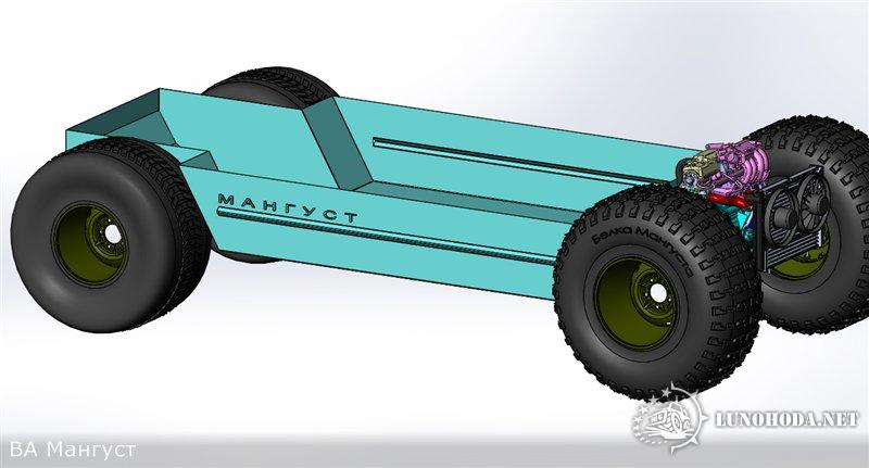

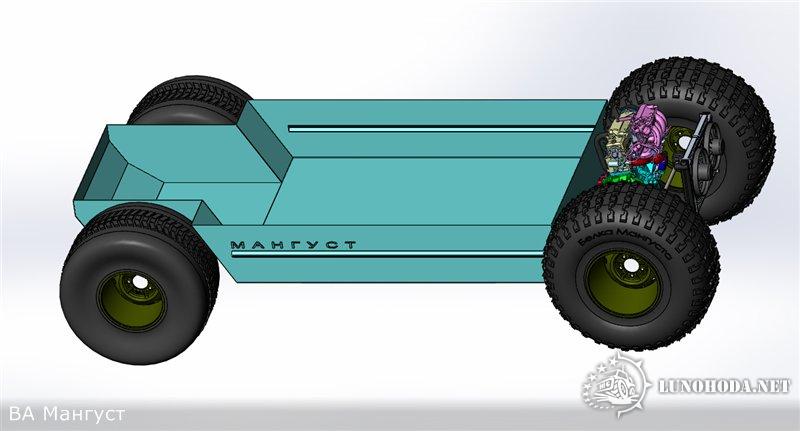

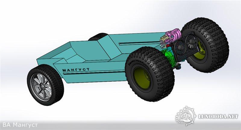

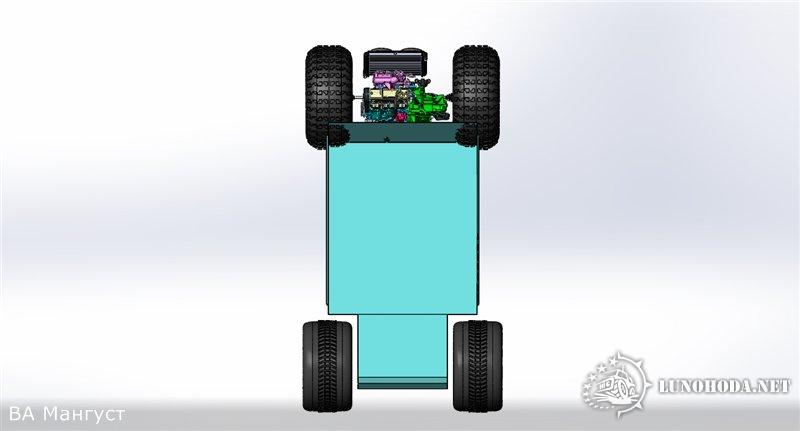

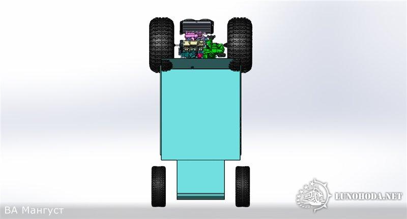

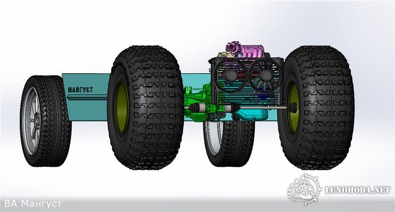

Пофантазируем дальше други.
И так МАКСИ корыто на белках и шаине.
Обратите внимание, что шаина шире белок и будет без привода давать бОльшее сопротивление.
Но зато резать ледяную кашу не будет.
С белками придется корыто укорачивать. Много съедають у комнаты. :(
Шаина спереди как то громоздко смотриться.
Но в реале она меньше цуть- цуть.
1/2 МАКСИ с почти гудричами спереди:
Чувачки из корыта меня вежливо послали и почапали хрючить.
Ну и я уже плющусь...
Высказывайтесь. Жду мнений.
