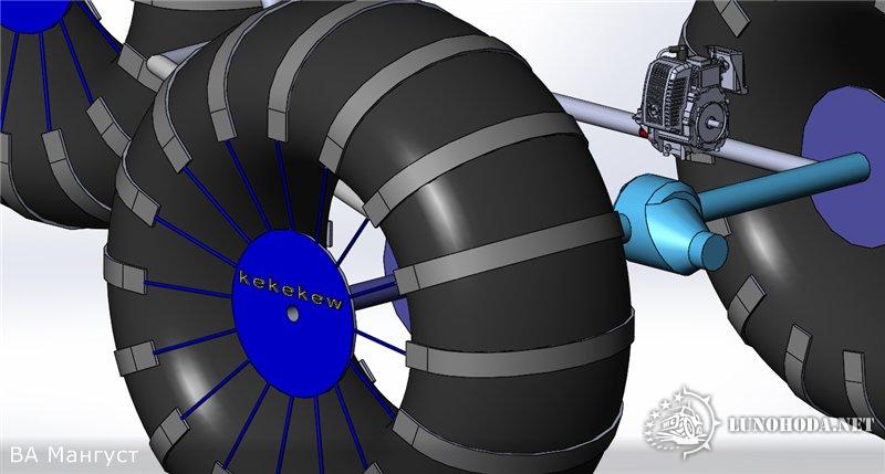

Сообщение kekekew »
Ну да мотоцикл с коляской, только длинный!! :yahoo: Рисунок ,, чтобы саму схему понять. Это машины стараюсь красиво рисовать!! Задний мост с жиги, в наглую заваренный, прямо на нём крепление силового агрегата--- Комплект с мокика Двс+ вриатор с задней ступицей, на ступицу звёздочку мелкую с ижа, зубы ещё не считал, на мост звезда 63 зуба. лавка над мостом, на стойках, рулевое рычагом---как на красивом рисунке. Диски безступечные. Скорость не считал, Она мне не важна, набор так---по наитию!!

Сообщение kekekew »
Камеры краз, я такие когда-то в треколовские вставлял--- раздуваются примерно до 1500, лямками ограничу 1400. Трубы по 4метра диам 50мм. 3 укосины на всю длину---одну косую на переднюю вилку я не нарисовал. Две нижние, это платформа, застелю аллюминием. С наружи всё будет огораживаться маск, сеткой, у меня их разных и под песок и под снег и под стланник. [:})

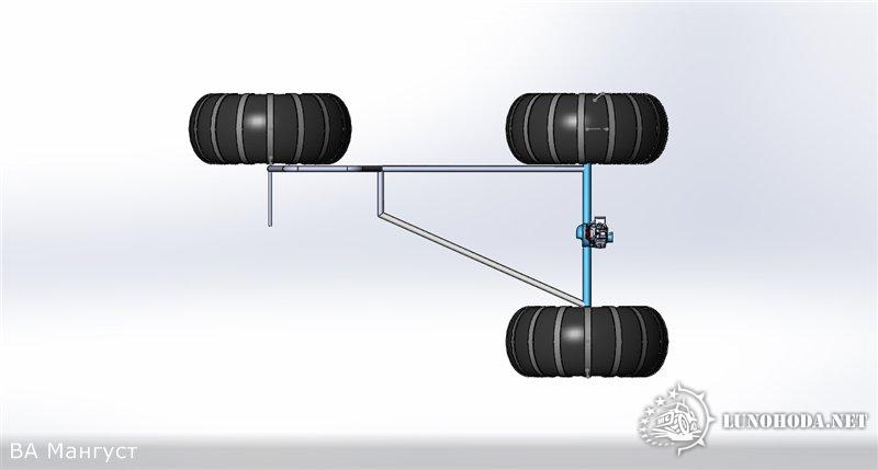

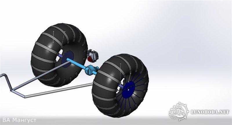

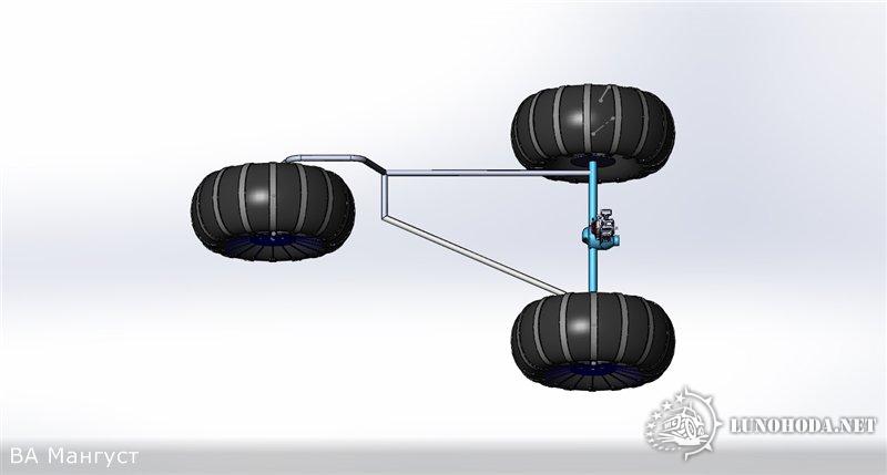

kekekew,
Валера, по такой проекции не очень понятно.
Так ты хочешь?
Или так?
И моторчик в 50 кубов, ну совсем как то мелким выглядит?! А?
неужто потянет. Прикидывал передаток?

kekekew
Сообщения: 656
Зарегистрирован: 10 фев 2012, 22:07
Откуда: Лабытнанги ЯНАО
МАНГУСТ ЛАДОГА - концепт
Сообщение kekekew »
На счёт моторчика даже не сомневаюсь. Это Ямаха 49куб. 9л/с при 13000об/мин. Зубы пока не считал, понижение в вариаторе не знаю. Знаю когда ездил, что с газулькой аккуратней надо, мокик он на уши ставит, даже с моей соткой кг. А сама конструкция :roll: Главное что смысл понятен. С передней вилкой я пока не решил как делать, если найду металл хороший сделаю как ты нарисовал односторонюю, только она вверх, на центр выводится, дугой. Не найду значит классику мотоциклетную ---Вилку раздвину, амортизаторы удлиню, чем проще тем лучше. У меня ещё впереди 1,5 месяца безделья. Буду рисовать :-? @=

kekekew писал(а): Главное что смысл понятен.
не. :no: :-))) Я так и не понял с какой стороны переднее? Слева иль справа, точно перед задним?
kekekew писал(а): С передней вилкой я пока не решил как делать, если найду металл хороший сделаю как ты нарисовал односторонюю, только она вверх, на центр выводится, дугой
Это ж я чисто схематично. Мне с твоего эскиза не понять, да и не задавался особо.
У нас делают, как на мотороллерах. Вилкой вперед и на амортиках с пружинами, типа мото днепра иль урала.

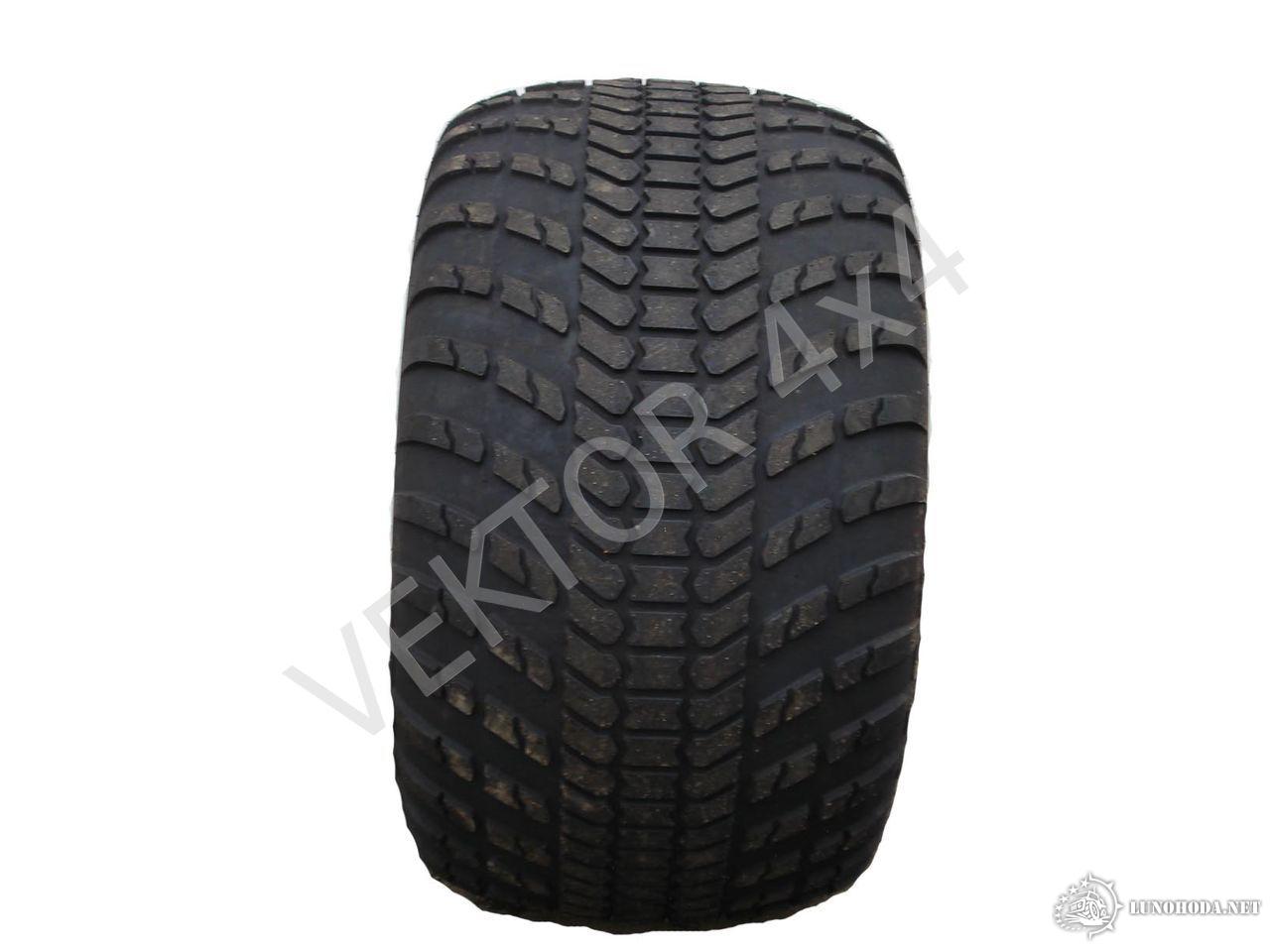

Я вот тут на Векторе цены нашел.
Не знаю, насколько верны обновлениям курса?
14600 руб.
12500руб
Разница то не великая. @=
Всего 2р.
А на белках то мона уже и не только по льду, но и куда -нить и в лес забуриться.
И еще хочу обратить внимание!
У новой шаины довольно насыщенный по беговой центральный протектор. :-)))
На такой мона и по асфальту покатать. А?
Как думаете?

Юрич
Сообщения: 3884
Имя: Геннадий
Откуда: Тольятти
Сообщение Юрич »
Mongoose писал(а): У новой шаины довольно насыщенный по беговой центральный протектор. На такой мона и по асфальту покатать. А?Как думаете?
Так это же АПП-шная резина, для Уазиков. Конечно моно и даже нуно!

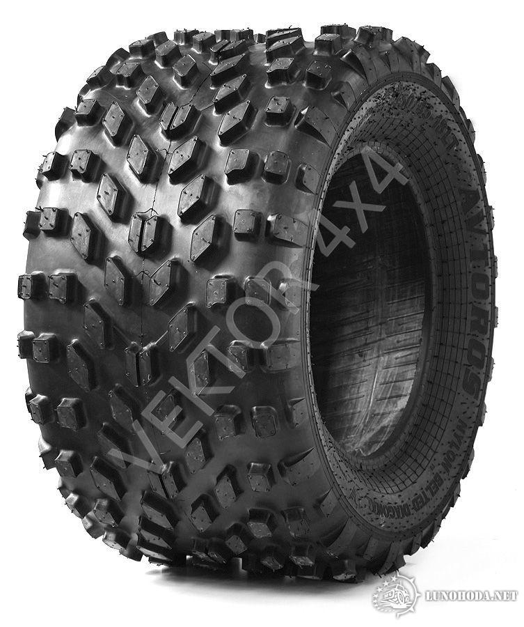

Сообщение Mongoose »
Юрич писал(а): Так это же АПП-шная резина, для Уазиков. Конечно моно и даже нуно!
2-х слойная? Для 2-х тонн УАЗа?
Мне 4-х то зачем на 350-400кг. :stop:
Юрич писал(а): Я что, плохое советовать буду?
Нет конечно. :ok:
:$ Топчи Мангуст 25 штук по асфальту.. :evil: А рыбалка то бывает и нулевой. :cry:
Вот еще для размышления от Автороса:
900х450-18
На 50мм поуже Шаины, но зубастое. :roll:
По льду предподчтительней.
Но и ценник как у Белки почти 14000р.
Тоже вроде есть 2-х слойная.
А оно, интересно, как долго сможет по асфальту ерзать?
